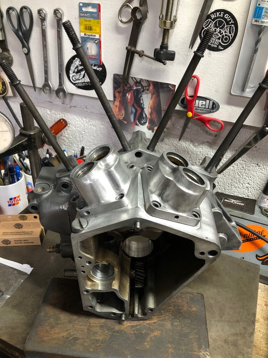

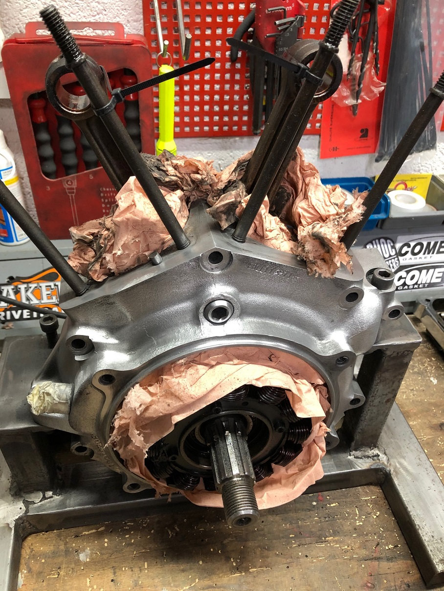

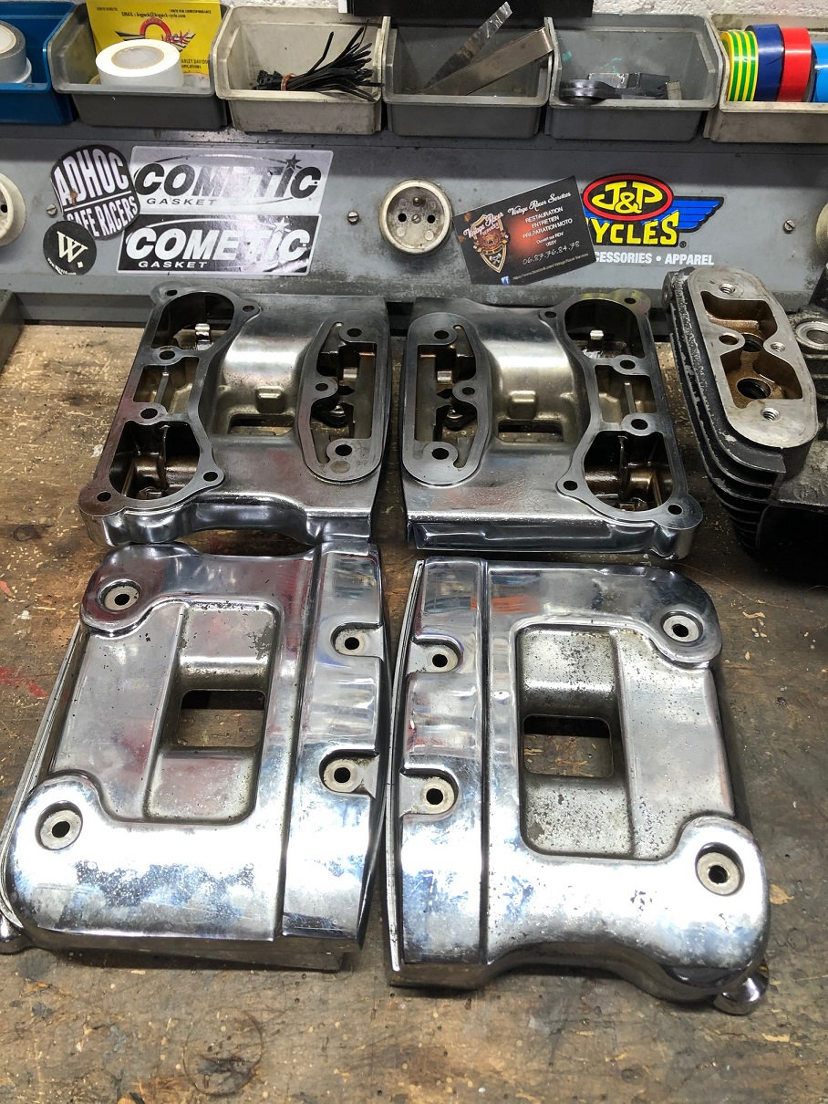

J'ai fini le nettoyage du bas moteur, il est prêts a peindre.
Il me reste les culasses a nettoyer.
J'ai démonté les soupapes, après le nettoyage, un bon rodage de soupape et le tour est joué..
Concernant les trois carter haut moteur, comme ils seront aussi peint en noir, je chercher une idée pour les préparer avant peinture,
soit en sablage, ça pourrais le faire pour deux carter, mais pas pour le carter qui a les basculeurs des tiges de culbuteur, comme je ne souhaite pas les démontées, avez vous une idée a me donner.
Par avance merci.

Microbillage peut être, moins agressif que le sablage

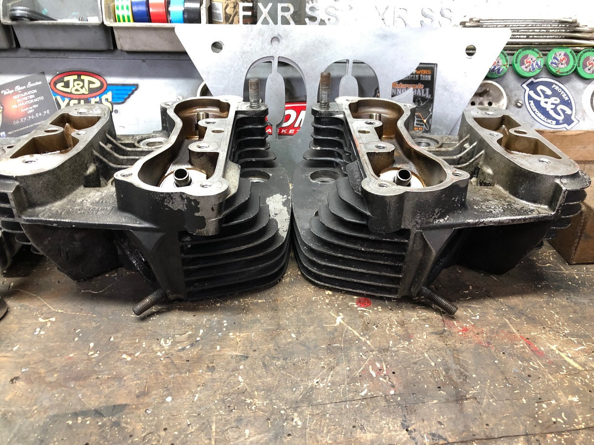

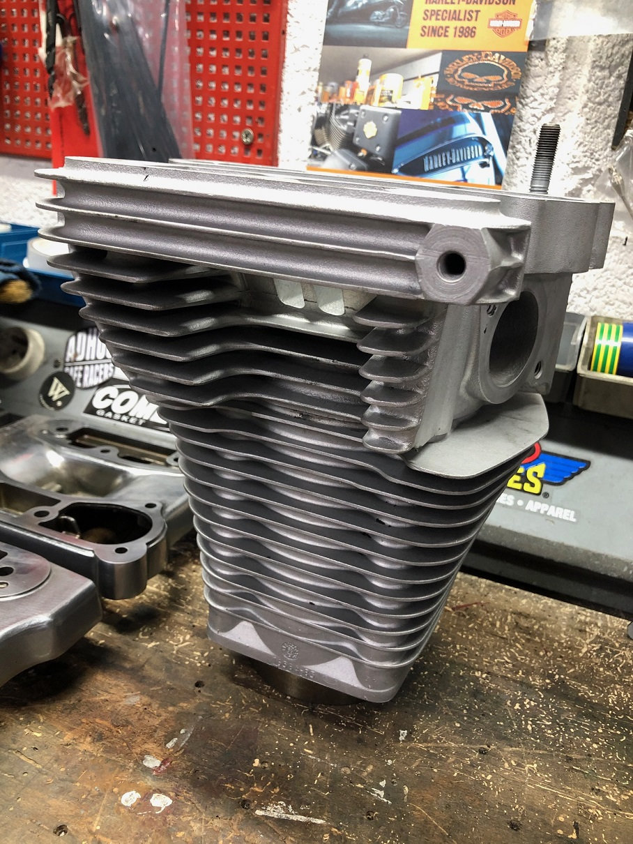

Mes cylindres et culasses sont nettoyés, j'avais contacté la société AquaPolish, très bon contact, aller faire un tour sur leur site... la difficulté c'est que c’était loin de chez moi !.
J'ai trouvé une société a 20 kms de chez moi, qui réalise le même type de travail, le résultat est top....
Avant
Après
Voila, le nettoyage du moteur est fini, je vais maintenant pour faire la peinture et commencer le remontage..
Avant
Après
A suivre

Finalement, tu l'as sorti, le vilo du carter ?
- Son Age : 67
Re: PROJET FXR
dominique61 a écrit:J'ai fini le nettoyage du bas moteur, il est prêts a peindre.
il me semble que tes goujons sont montés à l'envers

Re: PROJET FXR
Oui, les bourrelets vont en bas .

Re: PROJET FXR
louloupa a écrit:Finalement, tu l'as sorti, le vilo du carter ?
Non j'ai décidé de me pas le démonter.

Re: PROJET FXR
dejanté a écrit:dominique61 a écrit:J'ai fini le nettoyage du bas moteur, il est prêts a peindre.
Oui je sais, ils étaient montés comme ça ?? C'est pas normal....
Je pense que je vais les remontrer dans le bon sens.

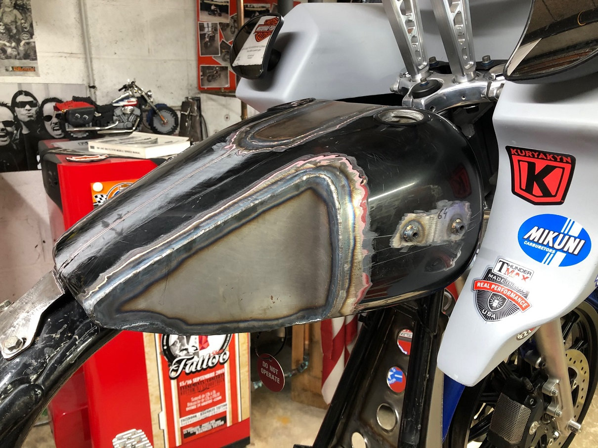

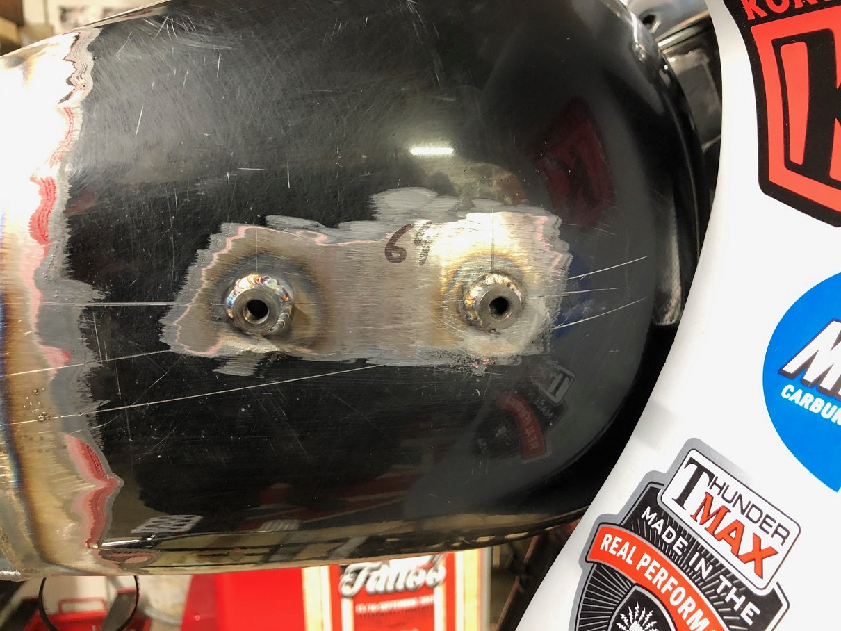

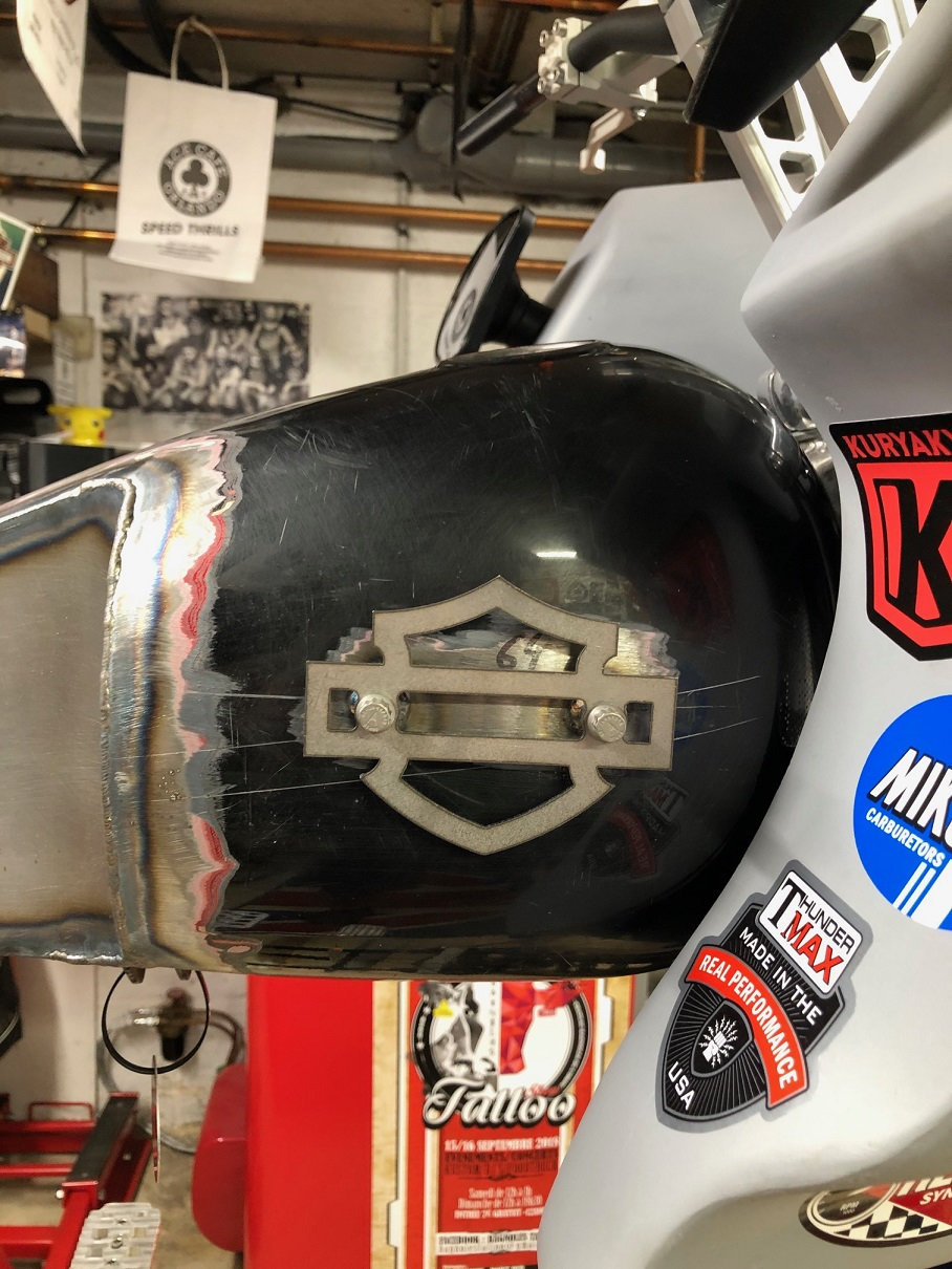

J'ai récupéré mon réservoir de la soudure
Il me reste toute la finition a faire, j'ai aussi souder deux inserts pour pouvoir fixer les logos, les logos seront en alu taillés dans masse.
A suivre
A suivre

Re: PROJET FXR
Ce travail est magnifique, bravo
RomStar- Full Member
- Son Age : 40
Ville et C.P : 76480
Harley-Davidson : 1584 fat bob
Re: PROJET FXR
toujours un super boulot
ryohazuki- Full Member

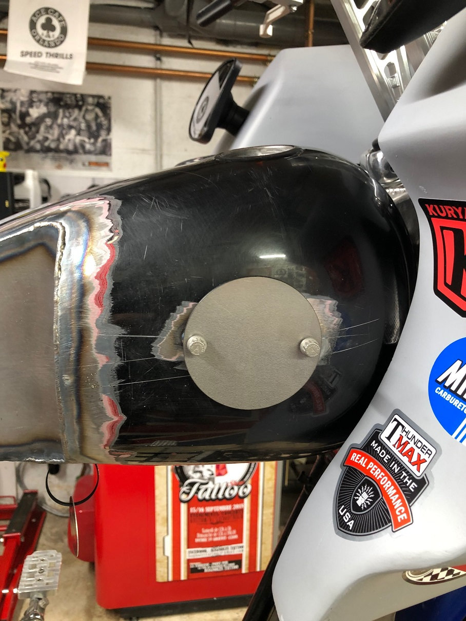

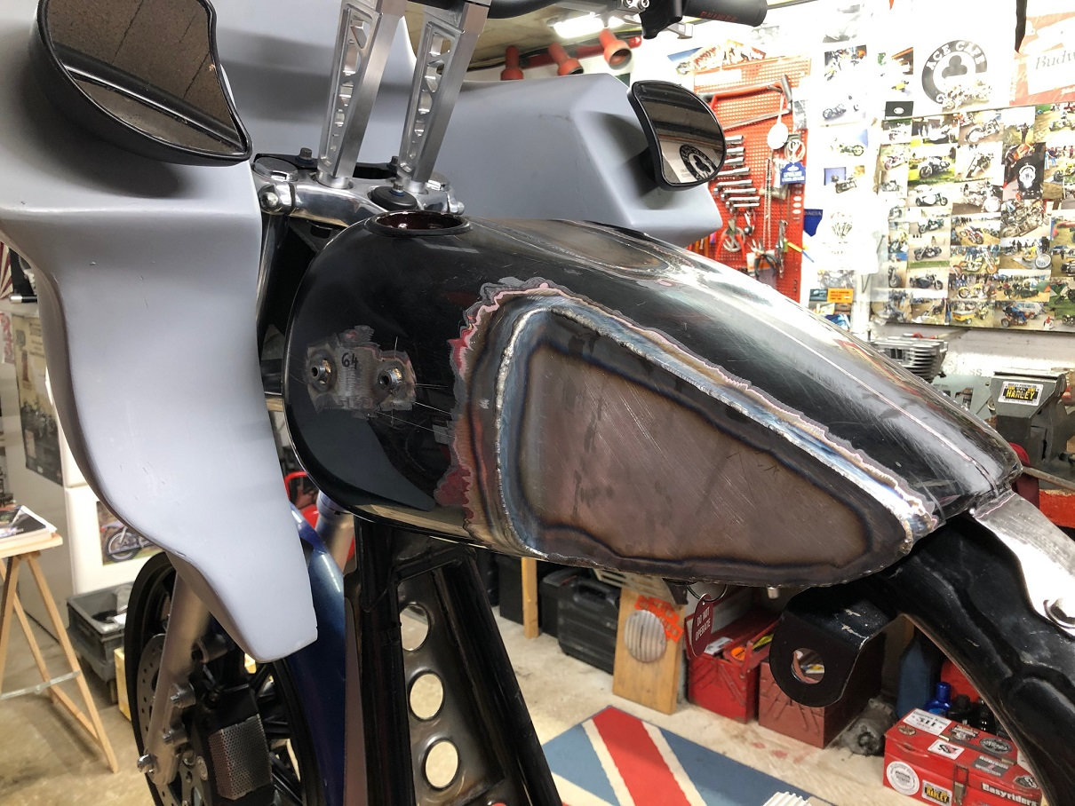

J'ai commencé la finition de mon réservoir.
Maintenant je vais laisser le carrossier le finir.
A suivre
A suivre
