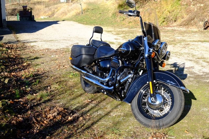

Tout d'abord une photo pour présenter la nouvelle Heritage, encore en rodage :
Heritage 114 - Protection du radiateur Dscf6922

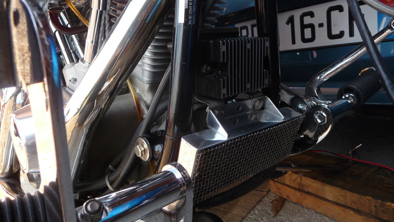

Sur mon softail évo , j'ai un radiateur lockart en position basse , donc très exposé avec la roue de 21 et le petit garde boue . J ' ai fixé dessus un grillage inox avec deux vis .
Heritage 114 - Protection du radiateur <a href=Heritage 114 - Protection du radiateur P1000716" />

Oui, le principe de mon bricolage est le même : voici les photos
D'abord le radiateur, sans le cadre, mais avec le bel impact :
Heritage 114 - Protection du radiateur Dscf6926
La grille, alu peint en noir et découpé au format du cadre
Heritage 114 - Protection du radiateur Dscf6927
La grille dans le cadre, coté pile
Heritage 114 - Protection du radiateur Dscf6928
Le tout remonté, coté face :
Heritage 114 - Protection du radiateur Dscf6929
Et voilà une première protection pour pas cher !

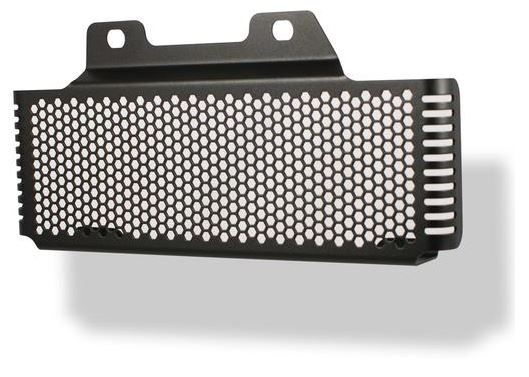

Sinon tu as un aftermarket à 110€:https://www.radguard.com.au/products/harley-davidson-softail-range-2018-oil-cooler-guard.htmlEt
En vidéo :
C'est vraiment imposant et plus moche que ta solution !

C'est plus moche et beaucoup plus cher, mais mécaniquement plus efficace : la grille est plus loin du radiateur, elle absorbera mieux les impacts et le protégera davantage. Dommage que ce soit aussi moche.

Oui, pas discret , on est pas loin du radiateur d' eau . Celui des street 750 n' est pas plus visible que ça .  Heritage 114 - Protection du radiateur 90029
Heritage 114 - Protection du radiateur Empty Re: Heritage 114 - Protection du radiateur
Message par chatelain Jeu 17 Mai 2018 - 19:16
un grand merci Nordkapp  Heritage 114 - Protection du radiateur 919984 Heritage 114 - Protection du radiateur 919984
Heritage 114 - Protection du radiateur <a href=Heritage 114 - Protection du radiateur Img_2311" />
montée sur FAT BOY 2018.....heureusement le radiateur n'avait pas encore recu de graviers ou autres  Heritage 114 - Protection du radiateur 3721376895
