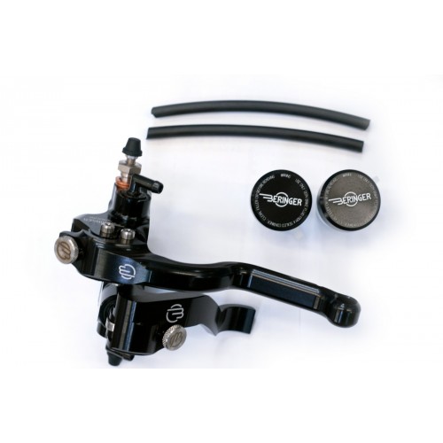

Le levier sert à freiner simultanément les trois roues ( 1 disque avant et les deux disques arrières) aucun freinage au pied puisque elle ne pourrait pas s’en servir
Le levier, la gâchette, maîtres cylindre sont des Beringer

voilà ça freine , nous avons téléphoné à Beringer car la gachette restait molle et pourtant aucune bullele marignéen a écrit:Cheyenne41 a écrit:j'espère que tu vas trouver, moi j'ai mis un 6 pistons à l'avant du RK, car avec le poids du side( même freiné), le 4 était trop léger - Mais c'est cher...
encore nous avons déjà changé les deux maitre cylindre au guidon (le kit 980€) pour adapter le freinage donc pas à changer.
les deux maitres cylindre sont des 20,6
celui d'origine aurait été trop juste
quand j'avais pris le trike au mans un disque avant et les deux de l'arriere etait au pied , le montage etait bon sauf que le maitre cylindre d'origine pas assez puissant pour 3 x 4 pistons, jai eu une bonne frayeur lors d'un bon freinage sur l'autoroute, pédale toute molle
vu que le systeme de la gachette se retrouve à l'envers une fois fixée au guidon, des bulles se retrouvent coincée
il faut désolidariser celle-ci avec son piston, la mettre à l'endroit en la retournant faire la purge et la remettre
son frein de secours fonctionne
