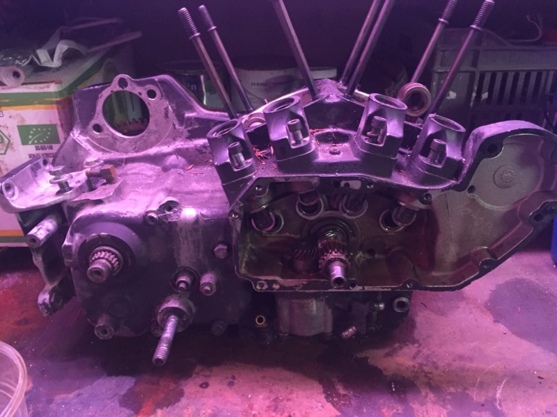

Message par zspirit Dim 28 Avr - 17:52
voilà... le garage a reprit une forme correcte....
1200 boite 4 in progress - Page 3 Img_0011
1200 boite 4 in progress - Page 3 Img_0013
comme vous voyez j'ai commencé le démontage de mon second moteur...avec une belle surprise dedans.... 1200 boite 4 in progress - Page 3 800810
1200 boite 4 in progress - Page 3 Img_0014
le bas moteur a du etre vidangé avec de l'eau.... 1200 boite 4 in progress - Page 3 389933 1200 boite 4 in progress - Page 3 389933 1200 boite 4 in progress - Page 3 389933
je pense que je l'ai ouvert à temps....
la rouille n'a pas attaqué les arbre à cames  1200 boite 4 in progress - Page 3 2832208825
ni les carters moteur...le vilo n'a pas morflé et n'a pas de jeu... 1200 boite 4 in progress - Page 3 169700
1200 boite 4 in progress - Page 3 Img_0015
je veux démonter les poussoirs pour les controler mais je comprends pas comment on les sort...
alors avant de faire une boulette je vais me boire une mousse et potasser le manuel Haynes

Message par louloupa Dim 28 Avr - 20:01
Ils sortent par le haut avec le pied guide .
