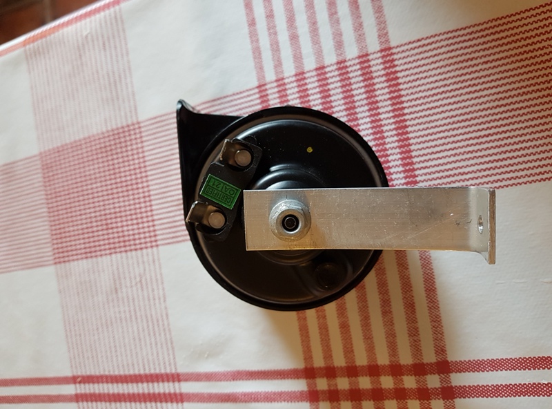

Hello, bon, j'ai installé le Denali sur mon Low Rider. J'ai donné une forme en U à la patte support, fixé un côté sur l'emplacement d'origine de l'ancien klaxon et sur l'autre le Denali. Pas eu besoin de toucher aux connexions en terme d'ajustement, j'ai pu reconnecter telquel.
Un peu galère à faire, car peu d'espace, mais bon....
Le résultat sonore ressemble maintenant à quelque chose (digne d'une HD....?)
Ci dessous ce que cela donne monté
Bon dimanche
Bon dimanche

Denis la malice a écrit:Merci Pleg !!!
Tu peux nous dire où tu l’as acheté ? Ça se monte sans compétence particulière (je pense au raccordement électrique) ?
Si tu as une petite photo de l’engin monté…
En fait, je l'ai acheté … chez Borie.
C'est un plus cher que le DENALI, mais bon, je le voulais avant mon départ en vacances (imminent), Pierrot l'avait en stock, et je bénéficie des 10% suite à l'achat de ma bécane.
J'ai donc fait chauffer ma CB (68,85 €).
Pour le branchement électrique : aucun problème, les cosses se branchent parfaitement.
En revanche, pour le klaxon, j'ai un peu galéré car la vis de maintien sur la pate de fixation n'est pas accessible. Il faut donc démonter la vis du dessus de l'avertisseur ainsi que les 2 petites vis sur le coté (peu visibles et difficilement accessibles) qui supportent le tout. A part cette accessibilité pas évidente, aucun problème.
Un petit détail : la notice de montage indique que ce klaxon ("snail") n'est pas compatible avec ceux équipant les softails ("pancakes"). Retour illico chez Borie qui m'a expliqué que s'il y avait assez de place, c'était parfaitement adaptable.
Et c'est vrai
![Klaxon des nouveaux softails - Page 2 919984](/users/1413/53/06/02/smiles/919984.gif)
Une petite tof après montage.
![Klaxon des nouveaux softails - Page 2 Klaxon10](https://i.servimg.com/u/f57/17/11/39/46/klaxon10.jpg)

C'est clair que le klaxon d'origine fait un peu tchip...
Celui que tu as monté est celui que j'avais sur mon 1200, et y'a pas photo!!![Klaxon des nouveaux softails - Page 2 919984](/users/1413/53/06/02/smiles/919984.gif)
