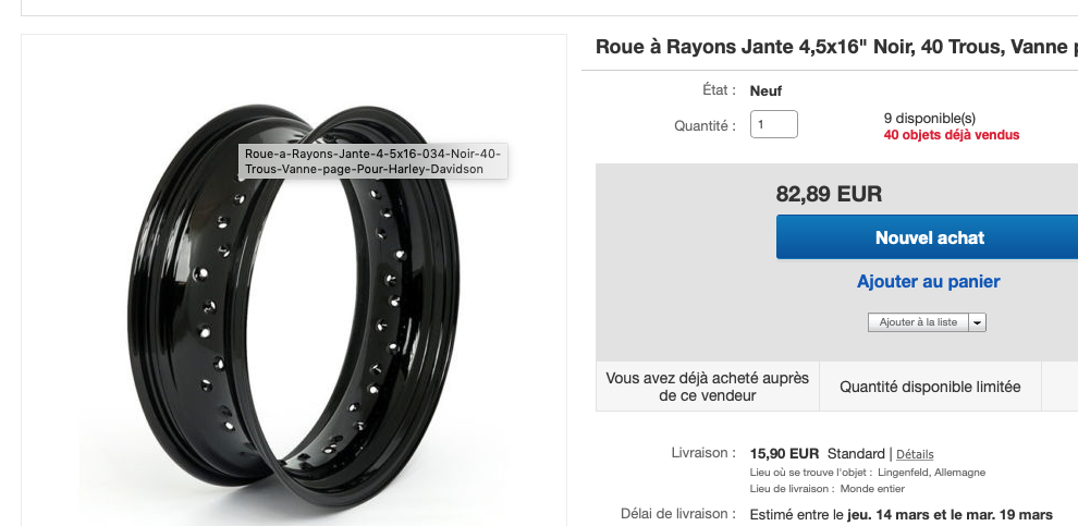

DONC : je fais autrement avec mon budget, Voile de jante en 16 X 4,50 à moins de 100,00€ sur Ebay, je garde mes rayons, tarif rayonnage 60,00€, un Mezelzer 888 HD à 150,00€ en 180X60X16 chez allo pneus, je garde ma chambre à air, dépose repose pneu 15,00€ et je garde mon garde boue d'origine et feux arrière. Projet pneu 180 sur Street Bob 2019 831254 c'est mieux pour mon argent, car j'ai le stage 1 aussi à me faire.
Pour l'instant j'ai commandé le voile de roue, je mettrais des toffs pas de soucis pour l'évolution,

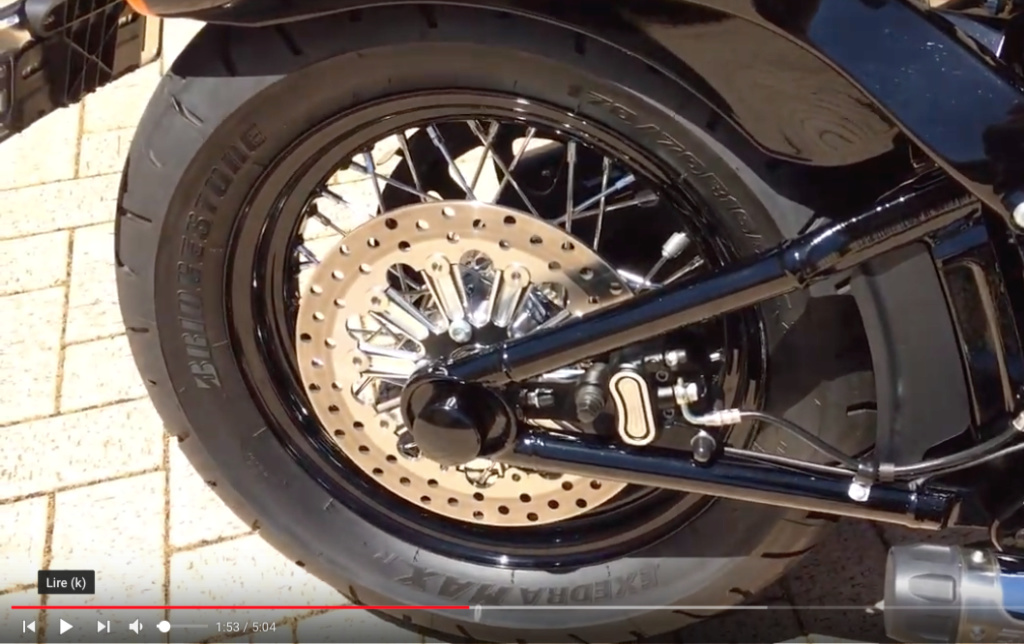

Bon après une bonne mesure en précision, en gardant le garde boue d'origine qui fait en intérieur 190mm, mais - 7mm x 2 de chaque coté à cause des plaques intérieur des sabres, je suis à 176mm donc : mon pneu en 180 passera pas.
Je vais donc faire monter un pneu en 170X70X16 Metzeler 888 en plus moins cher 140€ en espérant qui taille juste 170mm.
il me restera logiquement de chaque coté : 3mm.     Projet pneu 180 sur Street Bob 2019 255351
Je viens de trouver une vidéo d'un gars qui a monté un 170 sur son Street 2018, mais avec le cerclage d'origine en 3,00 pouces, il mas dit que ça passe mais que le pneu fait ballon et plus petit à cause du cerclage d'origine.

Un pneu trop pincé sur la jante , c'est pas terrible pour la tenue de route .

C'est bizarre.
La monte d'origine du Low Rider c'est 180x70x16.
Les cadres sont identiques.
Les sabres du SB seraient plus étroits?

Message par jiji06 Dim 10 Mar 2019 - 10:06
Salut Beatnick,
Certainement , le sport Glide 2019 de mon voisin est en 180 d'origine, mais l'intérieur de son garde boue fait 22cm et mon Street 19cm.
C'est sabres sont plus droit que les miens aussi. Projet pneu 180 sur Street Bob 2019 389933

Message par jiji06 Ven 29 Mar 2019 - 17:40
Fab of Sainté a écrit:Juste pour info, car j'ai pas plus de précisions,quand j'avais fait rayonner ma jante sur le Blackline, le poseur m'avait indiqué qu'il y avait mis deux tailles de rayons différentes
Comme j'avais tout récupéré chez le mécano moto qui devait me faire le rayonnage car il n'arrivait pas à rayonner et me dit la même chose que toi 2 tailles de rayons, j'ai tout enlevé les rayons et recommencé chez moi, même résultat que lui.    Projet pneu 180 sur Street Bob 2019 660256  j'y croyais pas à 2 tailles  de rayons.
Et Hop !! cette nuit j'ai une idée, et donc fallait que je me lève voir ça, et 2 surprises.  Projet pneu 180 sur Street Bob 2019 977583
1er surprise : mon ancien voile d'origine Softail 2019 vient de 25Kms à coté de chez moi  Projet pneu 180 sur Street Bob 2019 807915  Heureusement c'est pas du Aliexpress !! y'a bien marquer HD comme certains aime la pièce d'origine HD et payer le prix fort.
Projet pneu 180 sur Street Bob 2019 Img_0110
2ème surprise : Je suis arrivé à faire le rayonnage en inversant le sens des rayons sur un des cotés du moyeu.
Dorigine le moyeux coté courroie à : coté Gauche: la 1er rangé de rayons en avant, la 2ème en arrière .
                                                     coté droit : la 1er rangé de rayons en arrière, la 2ème en avant.
Si on remonte comme ça idem sur le nouveau cerclage, y'a une dizaine de rayons qui dépasse de 1,5 cm du voile de roue.
Donc j'ai garder idem le coté gauche à l'origine et j'ai inversé les rayons du coté droit du moyeu
                                                     C'est à dire : la 1er rangé de rayons en avant et la 2ème en arrière.
Et la au top    Projet pneu 180 sur Street Bob 2019 90029   donc Les 2 rangés extérieur en avant et les 2 rangés intérieur en arrière, le croisement in nickel chrome.
Projet pneu 180 sur Street Bob 2019 Img_0112
J'ai emmené la roue à mon mécano moto pour qui me l'équilibre bien, et il m'a dit y'a aucun soucis avec ce montage le croisement est bon et ça tombe très bien avec les inclinaisons des trous de rayons du voile de jante. Il m'a dit bravo !! j'aurai jamais pensé à faire comme ça et franchement ça revient au même mais tout est bon ce coup ci.
Voilà pour ceux qui veulent ce lancer dans l'aventure, un cric, 2 douilles, et hop.
1 voile commandé en Allemagne à 82,00€ sur Ebay, 1 pneu à 150,00€ sur Allopneus, 1H de main d'oeurvre pour l'équilibrage et pose du pneu, et je garde mon garde boue arrière.
Projet pneu 180 sur Street Bob 2019 37298 Projet pneu 180 sur Street Bob 2019 37298
