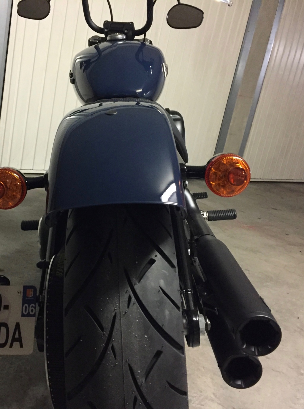

Non Non , avec le 170 il reste 1cm de chaque coté, rien ne touche.
Projet pneu 180 sur Street Bob 2019 - Page 3 Img_0117

Ca fait un peu plus "viril" quand même!!
