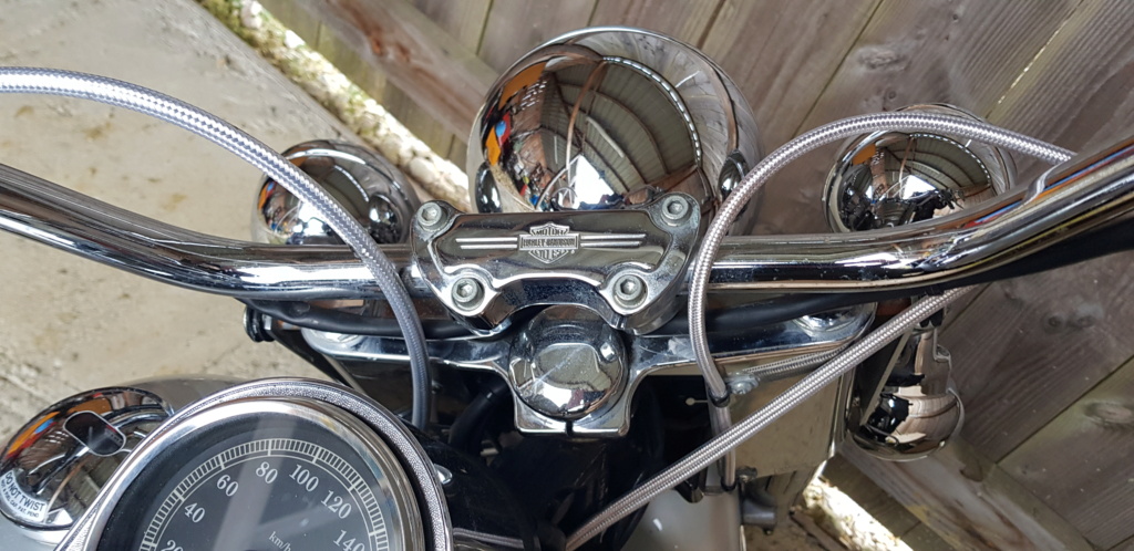

Allez voila 2 photos de mon pontet pour ton expertise quand à la faisabilité ?

Message par Curvik Sam 12 Fév 2022 - 23:34
Parfait un pontet avec vis extérieures (non noyées) est la situation idéale ! Reste à connaître l’écartement entre les 2 vis antérieures (les plus écartées pour toi). Important aussi : la longueur de vis. Tu devras donc en démonter une.

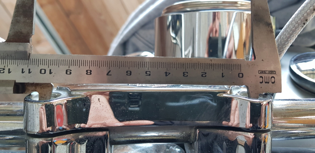

Message par Danzen Dim 13 Fév 2022 - 16:10
Curvik a écrit:Parfait un pontet avec vis extérieures (non noyées) est la situation idéale !   Reste à connaître l’écartement entre les 2 vis antérieures (les plus écartées pour toi).  Important aussi : la longueur de vis.  Tu devras donc en démonter une.
Impec, écartement entre les bords externe, voir photo 116 mm
Diam de la vis 8mm
Longueur 37mm
Si t'as besoin d'autres choses , yaka  Sport Glide : attache TOMTOM - Page 2 260137

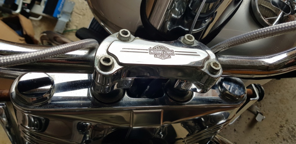

Slt curvik, j'ai bien reçu ton msg en MP, mais ne peut pas y répondre en MP, pas encore été assez "bavard" 15/20 ! je te réponds donc ici, Je te joins 2 autres photos sur lesquelles l'on voit bien ,il me semble, la forme de l'assise des vis.
Pour ce qui est de la distance "exacte" entre l'axe des vis:
sachant que la distance mesurée entre les bords externes des trous de vis, pied à coulisse à l'intérieur des trous et contre les bords, est de 116mm et que le diamètre des trous est de 8 mm, .......quelle était l'âge du chef de gare  Sport Glide : attache TOMTOM - Page 2 111828,
 le centre du trou, ou le centre de l'axe de la vis, sera donc à 4mm de ces bords , et ce de chaque côté donc, 116mm-(4+4) =108 mm CQFD ,
Sport Glide : attache TOMTOM - Page 2 20220218
Sport Glide : attache TOMTOM - Page 2 20220219
donc entraxe exacte 108 mm..Mais par curiosité, cette dimension n'est-elle pas standard sur tout les modèles Softail  Sport Glide : attache TOMTOM - Page 2 85798
Dankuzeer Sport Glide : attache TOMTOM - Page 2 37298

Message par Curvik Jeu 17 Fév 2022 - 21:54
Voilà, voilà...
Pour info, sur mon Héritage, l'entraxe est de 98 mm.
Donc je te propose de fixer la pièce suivante avec une petite entretoise et une vis un peu plus longue car tes vis sont légèrement encastrées, il faut les surélever un peu (c'est aussi possible en mettant quelques rondelles).
Les vis sont en 5/16 et tu devrais prendre 1 inch 3/4, soit 44mm pour compenser les surépaisseurs.
Je peux te découper la pièce en alu massif et fournir la boule RAM pour ton GPS.   Le trou devant est pour passer proprement le câble d'alimentation (avec une petite bague en caoutchouc.
Comme ceci :
