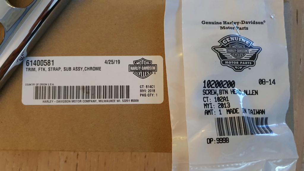

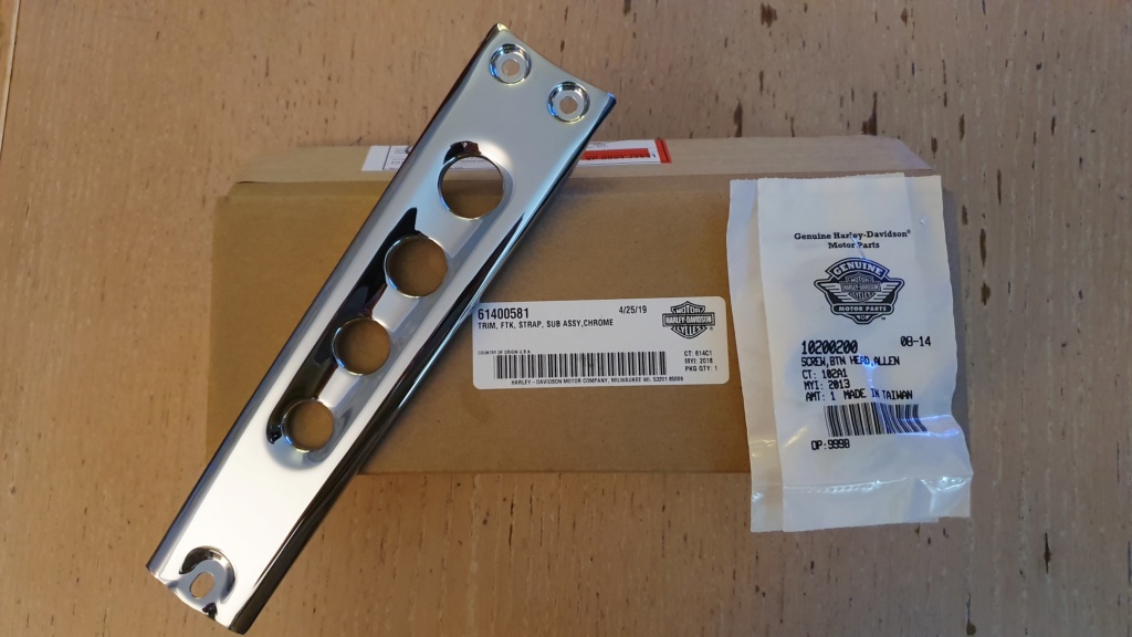

Message par Thigre13 Sam 9 Nov 2019 - 7:23
Fy2 a écrit:
Fy2 a écrit:
Raoul_95 a écrit:Oui, si un concess veut bien le vendre avec les vis au détail...
Je peux demander au mien si c'est possible, je dois y passer en fin de semaine
Réponse positive aujourd'hui de mon concessionnaire. Bande caoutchouc réservoir sport glide 919984
Détails dans ta messagerie.
mon concessionnaire a trouvé la bande en chromé dissociable du reste de la console.
j'ai donc commandé juste la bande pour remplacer le plastique pas très beau qui se barre. (arrivée hier)
le seul problème sont les visses qui ne sont pas détaillées mais mon cons devrait trouver cela dans l'atelier .....pour lui les visses sont les mêmes que celles du Fat Boy qui possède le même compteur et console sauf qu'elle est en chromé brossée

Message par Thigre13 Sam 9 Nov 2019 - 20:09
Raoul_95 a écrit:Merci Fy2 ! Bande caoutchouc réservoir sport glide 564998 Je viens de te répondre. Bande caoutchouc réservoir sport glide 555306
Oui, Thigre: comme toi, mon concessionnaire me disait que les vis de bas de console ne se vendaient pas au détail et comme je les veux en noir, impossible de les avoir d'après lui... Bande caoutchouc réservoir sport glide 255351
J'ai récupéré la pièce chromée et ses visses.
Pour la solution noire mon cons dit que c'est possible....les visses en noires seraient disponibles mais pas de marque HD ce qui me semble pas très grave sinon peinture.
