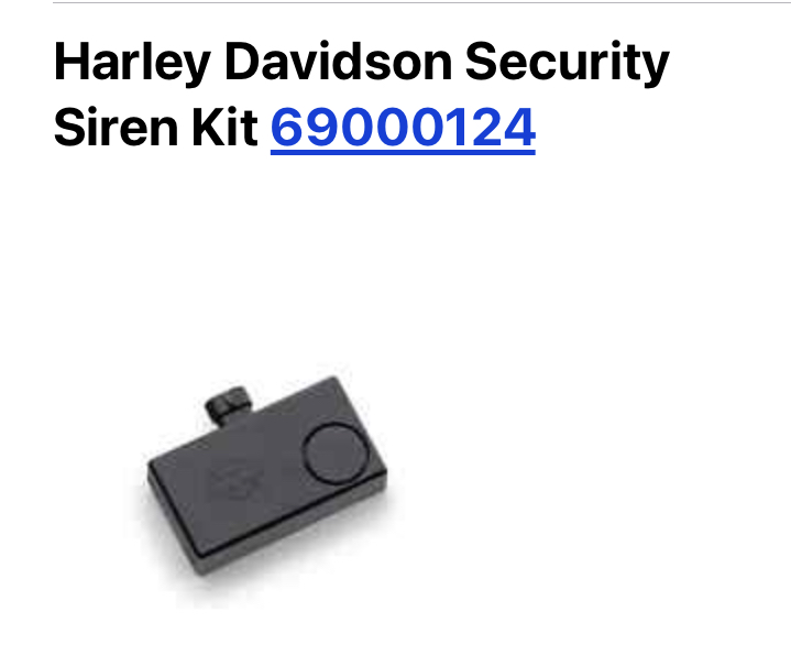

Message par Curvik Sam 27 Nov 2021 - 8:43
Bonjour j’ai acheté la sirène sur EBay lien ici : Sirène
Le montage n’est pas super simple derrière la batterie mais avec un peu de patience on y arrive.  Cette sirène est équipée d’une batterie qui gueule si on débranche l’alarme.  La fiche est en attente dans le compartiment Adhoc.
Alarme modèle 2020 - Page 11 Ca873010
Si besoin de conseils pour le montage n’hésitez pas.
La consommation au repos est négligeable.
Bonne route

Alarme modèle 2020 - Page 11 Empty Re: Alarme modèle 2020
Message par Curvik Sam 27 Nov 2021 - 8:54
Et l’alternative moins chère est la sirène sans batterie dispo ici.  Sirène sans batterie.
La seule chose importante est de prendre un modèle avec la fiche Harley pour un montage simple et étanche.
Chez Harley France. Sirène Harley

appart06270 a écrit:
Yoh38 a écrit:Salut les gars,
Comme prévu je vous ai fait 2/3 photos je viens d'installer l'alarme HD Security sur FatBOB 114 2020.
Pour acheter c'est ici : https://www.hd-securitysirens.com/
Payer environ 35/40€ avec livraison si je dit pas de connerie, livraison en meme pas 1 mois ! Boitier waterproof avec connecteur type origine ! Le top
Sur le fat bob il faut simplement démonter le petit cache en plastique au niveau de la roue arrière.
Très simple car ça tient avec une seule vis en bas, clé plate obligatoire ! Idéalement une clé plate à cliquet comme j'ai fait : ça prend 30sec chrono !
J'ai fait l'erreur de démonter la selle et les deux cache en fer de chaque côté mais c'est inutile.
Pour vous faire une idée , une fois le cache plastique déposer vous tomber sur ça (schéma en haut a droite avec numéro de 1 à 5) :
Alarme modèle 2020 - Page 11 Securi10
Sur la photo j'avais déjà déloger le connecteur , présent en bas à gauche au niveau du N° 4 ! ça donne ça une fois le cable d'origine que j'ai retiré pour brancher la sirène :
Alarme modèle 2020 - Page 11 R5a3
Pour info c'est une cosse avec un embout vert, ne pas prendre celle avec l'embout bleu.
De toute façon ça ne rentrera pas dans la sirène donc impossible de se tromper
La sirène ce branche en plug & play, rien à faire d'autre.
Et voici une fois connecté et avec un rislan pour tenir les câbles proprement.
J'ai mis le velcro double face, un sur le plastique , et l'autre sur la sirène pour fixer le boitier
C'est fourni d'origine lors de l'achat :)
Alarme modèle 2020 - Page 11 Occi
En vue éloignée pour mieux cibler :
Alarme modèle 2020 - Page 11 Gca9
Et ensuite vous avez juste à remonter le plastique qui lèche la roue.
Super content du résultat ! ça fait bien propre et d'origine ! Pas de soudure ou autre chose à faire.
Niveau sonore j'ai pris le modèle avec une seule sirène, ça gueule déjà plus que la dyna switchback de mon père avec alarme d'origine  Alarme modèle 2020 - Page 11 111828

Sinon, sachez que n'importe quel module d'alarme HD va convenir. On en trouve à 50 euros sur eBay.
Sur ma FXLRS j'ai posé un module de Sportster de 2006 et elle chante à pleine voix. Juste eu besoin de remplacer l'accu qui était mort.
