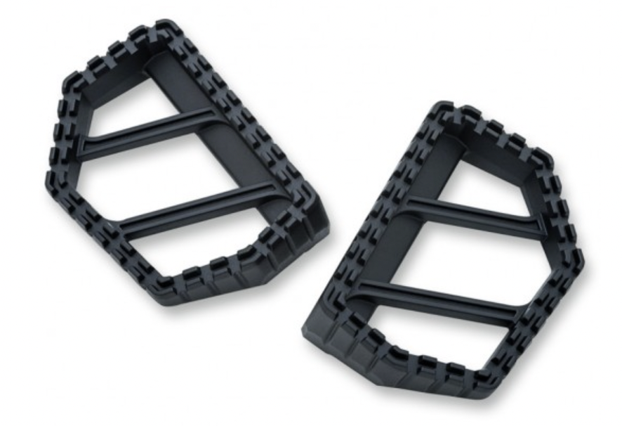

Moi j'ai mis ça.
C'est pas fait pour mais je trouve que c'est en phase avec le Sport Glide. Ce n'est pas un Touring, c'est un compromis  Sport Glide - cale pieds / marche pieds - Page 3 1f605
Sport Glide - cale pieds / marche pieds - Page 3 20210510

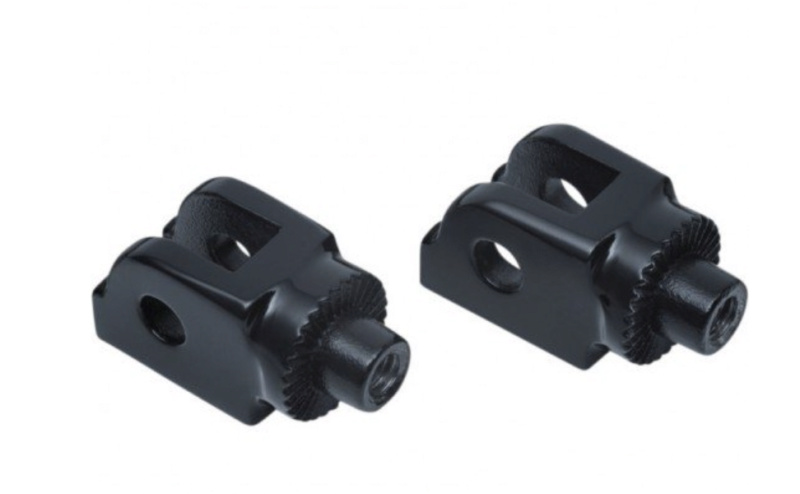

Message par Neko Ven 2 Juil 2021 - 19:11
C'est plutôt bien vu!! Sport Glide - cale pieds / marche pieds - Page 3 919984
Par contre, un chose m'intéresse encore plus, c'est le réducteur pour pouvoir monter des cales pieds plus "standard"!!
Tu as trouvé ça ou??? Sport Glide - cale pieds / marche pieds - Page 3 564998

Message par WildMax Sam 3 Juil 2021 - 10:56
Neko a écrit:C'est plutôt bien vu!! Sport Glide - cale pieds / marche pieds - Page 3 919984
C'est pas comme des plateaux sans doute mais ça fait déjà une énorme différence. J'ai fait 4000 bornes avec. Sur les longues journées c'est vraiment appréciable.
Pour les convertisseurs, ça vient du Japon => Jeu de supports de conversion footpeg
Les frais de port sont pas donnés et au final c'est un peu cher pour des bouts de ferraille mais c'est le mieux que j'ai trouvé. En fait j'avais trouvé un seul autre modèle mais le prix était délirant.

Merci pour le lien!! Sport Glide - cale pieds / marche pieds - Page 3 919984
C'est vrai que pour ce que c'est, c'est tout de même pas donné...
Tout comme les frais de port...
D'autant que maintenant, il faut y ajouter les 20% de douane... Sport Glide - cale pieds / marche pieds - Page 3 492980
il y a ça bien moins chers et super adaptés car ce fournisseur (webike) a des tarifs délirants et même parfois plus cher que chez HD  Sport Glide - cale pieds / marche pieds - Page 3 807915
https://www.bigtwincity.com/p/17628-adaptateurs-de-repose-pieds-passager-splined-kuryakyn-chrome-softail-m8.html

Message par WildMax Mar 20 Juil 2021 - 9:58
J'ai bien vu ces modèles mais ça ne fait pas le taf pour les cales pieds que je voulais monté.
Croyez moi j'ai cherché.
Ces cales pieds n'ont pas d'embouts interchangeables et n'existent pas en version Softail 2018+ (il y a d’ailleurs une bonne raison à cela)

Les pièces, achetées chez Big Twin City, ont pour référence :
Adaptateurs (la référence des deux version Chrome et Noirs) :
Kuryakyn 8945 Splined Peg Adapters for 2018-2019 Harley Softail Driver - Chrome
Kuryakyn 8946 Splined Peg Adapters for 2018-2019 Harley Softail Driver - Black

Pour mon FXLRS 20' j'ai aussi décidé de changer mes cales pieds, d'abord j'ai hésité avec les Dominion de chez HARLEY mais clairement cher pour au final pas de réglages possible et surtout de la peinture qui se barre facilement.
Du coup j'ai commandé ce modèle :
KURYAKYN - KIT DE MINI MARCHE-PIEDS RIOT - 5.5" DE LONG - 3.75" DE LARGE
Sport Glide - cale pieds / marche pieds - Page 3 Captur14
commandé avec cet adaptateur :
Sport Glide - cale pieds / marche pieds - Page 3 Captur16
Quelques semaines d'attentes (comme dit dans le post rupture en ce moment des adaptateurs noirs...

Coucou oui oui reçu la semaine dernière mais pas eu le temps avant ... Donc le montage impeccable et merci le tutoriel de XavSportGlide :) Par contre c'est du faire un gros réglagle du sélecteur et de la pédale de frein (une bonne galère à régler au départ et finalement c'est tout con )
Je suis vraiment extremement content du résultat ! c'est bien plus confortable (j'ai du tester 2 ou 3 configurations quand même) c'est super reposant, le pied est calé, ne glisse pas et avec les commandes avancée ça marche niquel ! De plus dans les virages c'est tout aussi facile d'appuyer pour pencher la moto.
Bref je ne reviendrais pas en arrière du tout ! quelques photos :
