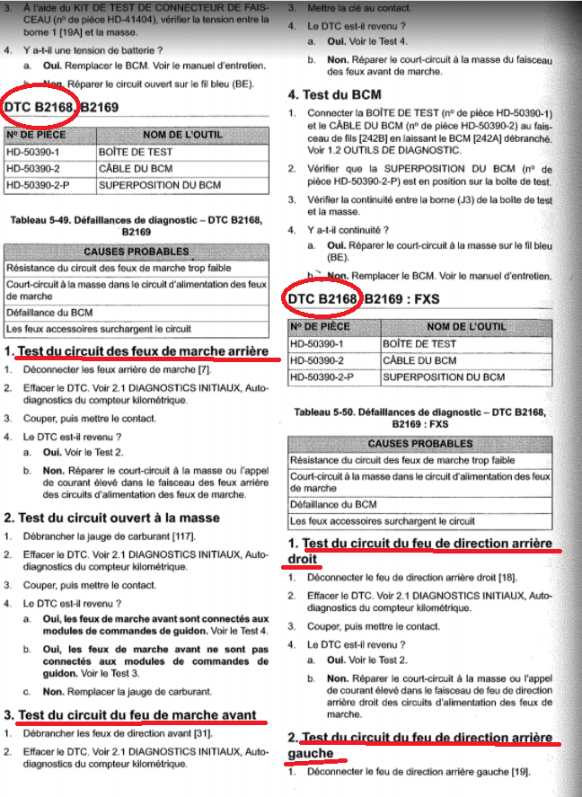

e viens de faire la manip donc je tombe sur BCM Y  et ensuite je reste appuyé 5 sec
et après !! B2 168 H  ??
ça me gonfle y a rien qui correspond a ce code défaut  voyant système de sécurité allumé 660256

Message par mthi1708 Lun 12 Oct 2020 - 18:25
B2168h = Running lights signal output shorted low.
B=BCM
h=historique, même effacé, le message est conservé dans l'historique.
Vérifies le câblage de tes feux de route à la masse (châssis), peut-être à cause de l'humidité.

Moi, je commencerai par démonter les ampoules du phare, du feu arrière, du feu stop, des cligno avant et arrière pour vérifier l'état des culot et des contacts des douilles.
Profite-en pour pulvériser du WD40 dans les douilles.
Ton problème doit venir de là.
Si tu ne vois rien d'anormal, on te fera vérifier ton câblage pour détecter une masse éventuelle sur le circuit.
Je ne connais pas ton niveau en élec, donc pardonne-moi d'avance si je suis trop ...... compliqué!

Message par F Boy 91 Mar 13 Oct 2020 - 11:24
désolé mais je suis à l'électricité ce que le solex est à la pile atomique  voyant système de sécurité allumé 111828
j'ai commencé par démonter les prises qui alimentent les feux et cligntants arrières j'ai fais un diag toujours le défaut ensuite j'ai débranché cette prise
voyant système de sécurité allumé Img_5914
j'ai fais un diag et là plus de défaut j'ai même pu éffacé le B2168 un p'tit coup de soufflette y en avait pas forcément besoin mais bon.... je remonte , un p'tit coup de diag et là plus de défaut tout est normale peut être un faux contact a voir dans le temps je vous tiens au jus ........ voyant système de sécurité allumé 3571261942

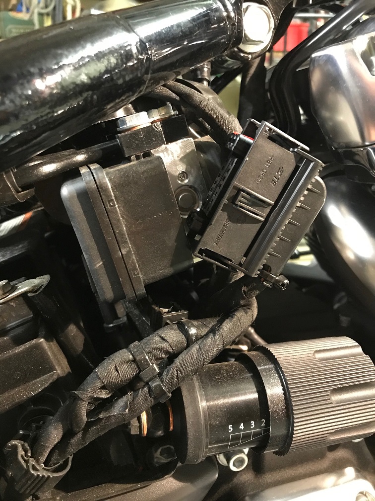

Message par F Boy 91 Mar 13 Oct 2020 - 12:35
c'est pas ce qu'il y a sur la photo le fameux boitier BCM  ?

voyant système de sécurité allumé Empty Re: voyant système de sécurité allumé
Message par Dreineck Mar 13 Oct 2020 - 14:03
Ben oui, on dirait bien que tu as débranché le BCM  " à la sauvage".
Il ne faut pas faire ça.
Avant de déconnecter un computer, il faut toujours débrancher la batterie d'abord, mais peut-être l'avais-tu fait ?
Et puis surtout, surtout, il ne faut absolument pas toucher les broches du connecteur du computer avec les doigts, pour des questions d'électricité statique.
Tu risques vraiment de le flinguer.

Message par F Boy 91 Mer 14 Oct 2020 - 17:46
Dreineck a écrit:Ben oui, on dirait bien que tu as débranché le BCM  " à la sauvage".
Bon, maintenant, c'est fait, c'est fait.
bon vu que j'ai débranché çà a la "ziva" j'ai tout de suite contrôlé si tout fonctionne et c'est le cas donc à voir quand j'irai faire un tour ......
voyant système de sécurité allumé 919984

effectivement c'est celui du bas  voyant système de sécurité allumé 111828 bon d'un autre coté c'est pas un vieux d'la vieille il n'a que 33 piges mon loulou
j'ai oublié je suis ressorti depuis que j'ai enlevé le défaut et il n'est pas revenu pour l'instant donc heuuuuu .... à suivre
voyant système de sécurité allumé 37298
