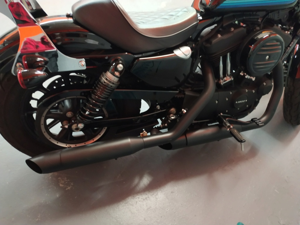

Tous les pots livrés sur nos motos sont des 80dB, à Naziland (Californie) ou dans les autres Etats.
Je ne sais pas quel son ils donnent en France, mais je peux te dire qu'un pot US d'origine fait un bruit de casserole.
Il n'y a pas de secret! Ici, comme ailleurs, si tu veux des pots qui "sonnent" :
- soit tu "de-pastilles" tes pots d'origine, et le son sera plus fort mais pas plus grave.
- soit tu achètes des pots aftermarket ou Screamin'Eagle et tu "joues"avec les quiet baffles ou inserts.
Pour ce qui est de la forme, voici les photos de 2 modeles 2020, un 1200 en baloney cut et un 883 en tuyau de poêle.
