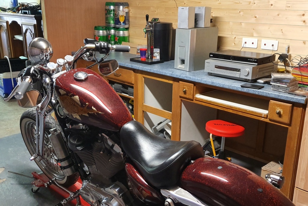

Alors voici ma modif qui pousse à 160 kms d autonomie
Donc fabrication d un support avec jerricane type militaire pour le fun
Percé sur la partie inférieure, pour y recevoir le tuyau qui alimenteras
Le réservoir.
Ensuite pose de conduite de carburant :
Un anti retour pour que le réservoir ne se vide pas dans le jerricane
je me suis fais avoir
Ensuite une pompe électrique pour amener le carburant du jerrican au réservoir sans effort
Et un raccordement sur le dis réservoir. Heuuuu ouais il faut le percer le réservoir
Suivis d un interrupteur pour moi sous la selle , et d une jauge de réservoir extérieur pour un visuel du niveau
Le tout Home made
Voilà , bon au final sa fais umpeu usine a gaz le truc
Mais super pratique et sa lui va plutôt pas mal au sport’s
Voilà voilà

Bien pensé ton bidon sur le côté mais beaucoup de boulot, ton réservoir additionnel fait 10 lt ?
Moi j'aurai monté un réservoir de 17 lt directement et ça te fait pratiquement la même autonomie voire plus et c'est ce que je suis en train d'étudier pour ma machine qui a un réservoir de 12 lt (autonomie de 212 km) et je suis déjà tombé 7 fois en panne sèche et heureusement que j'ai un bidon de secours.
william25roger- Full Member
Son Age : 72
Ville et C.P : MATHAY 25700
Re: Vers plus d autonomie
Non seulement 5 l ,william25roger a écrit:Bien pensé ton bidon sur le côté mais beaucoup de boulot, ton réservoir additionnel fait 10 lt ?
Sa m en fait 12 au total et pour moi c est suffisant.
Après le but principal étais d avoir comme le titre l indique un peu plus d autonomie
Et qqch d originale en restant dans l esprit home made et visuellement qui corresponde au style de mon forty
Perso le gros réservoir aurais casser la ligne et c est du déjà vue...
Voilà pourquoi ce choix:.3:

Viv,
j'avais bien compris ton choix et je le respecte mais 5 lt c'est mieux qu'un bidon de 1 lt.
J'ai un 12,5 lt + mon bidon de 1 lt et il m'arrive d'avoir des sueur froide quand je suis en rase campagne ou il n'y a pas de station même si je comptabilise les km pour refaire le plein, mon seuil est à 170 km mais après tout dépend des conditions de roulage (montagne, vitesse, température externe, ville, . . .).
Je reconnais que sur un 48, le petit réservoir lui donne une sacré gueule mais ça demande de l'attention sur le niveau d'essence.
J'envisage de faire des run sur de grande distance et je cherche un réservoir de 17 lt pour carbu que je monterais uniquement pour ces occasions.
