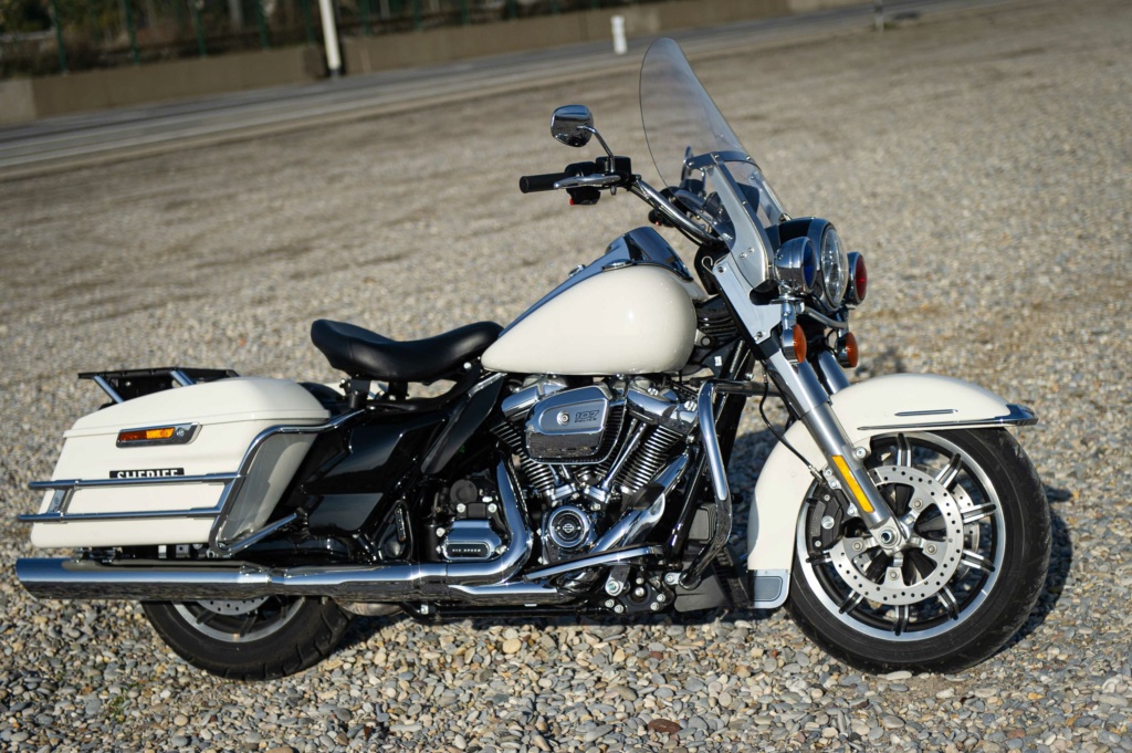

pas possible, tu n'as pas mis la bonne tof ????

Si,si, il y a les protèges sacoches !
... mais il a oublié d'enlever les stickers "sheriff" , pour gagner du poids notre ami Beatnick !

Re: FLHP 124" Flic ou voyou ?
Un point pour Dom.
C’est pas très compliqué de trouver les autres différences, la liste des modifs est en début de post !
Je me lance:
- Le pare brise
- Le filtre à air
- Le collecteur d'échappement
- Les silencieux d'échappement
- Le kit FM 124ci (cylindres, pistons, aac wood 22XE, tiges réglables, poussoirs)
- La pipe d'admission.
- La carto
- Les pares sacoches
- Le pare brise
- Le filtre à air
- La carto

C'est pratiquement un sans faute...
Manquent juste les injecteurs...
Mais l'idée c'était plutôt de repérer les modifs visibles.
Alors sur ce qui est visible:
1. Le pare-brise ClockWerks en 19" (1" de plus que l'origine) repérable à son extrémité supérieure légèrement recourbée pour faire passer le flux d'air au-dessus de la tête (ça fonctionne pas mal).
2. Filtre à air haut débit (Ness) sous le couvercle d'origine
3. Sur la même photo on peut deviner le kit cylindre. Remarquez comme les ailettes des cylindres sont plus épaisses que les ailettes des culasses.
4. Le collecteur jackpot décatalysé est sous les pare-chaleurs d'origine. Impossible à voir sauf à regarder son reflet sur le carter de distribution. Le collecteur est en inox, la teinte est plus claire que le tube d'origine.
5. Les silencieux Jackpot sont quasiment identiques à l'origine, ils sont simplement 1" plus longs. L'embout slash down est identique à l'origine. Difficile de détecter la différence avec le stock.
6. La pipe d'admission S&S est en alu, celle d'origine est en plastoc. Si on met le nez dessus on voit la différence.
7. Et bien entendu les pare-sacoches !
Le but était de faire une moto la plus proche possible visuellement de l'état stock, et je trouve que c'est assez réussi.
En revanche, sur le plan des performances et de l'agrément de conduite ça n'a strictement rien à voir, mais ça c'est un autre chapitre !
A aucun moment Beatnick lors de ta préparation moteur, tu parle de l'installation d'une pompe à huile à haut débit, type Feuling, S&S ou SE

DOUDOU a écrit:A aucun moment Beatnick lors de ta préparation moteur, tu parle de l'installation d'une pompe à huile à haut débit, type Feuling, S&S ou SE
Comme il s’agit d’un YM 2018 qui a une pompe à huile faiblarde qui peut générer des problèmes de sumping j’ai fait un upgrade sur une pompe à huile YM 2021 (plus de problème depuis 2020). Comme c’est un point délicat sur les M8 pré 2020, j’ai préféré rester sur du HD.

Toujours aussi curieux ; tu ne changes pas la plaque support d'arbre à came non plus ?

Non plus, pour la même raison.
