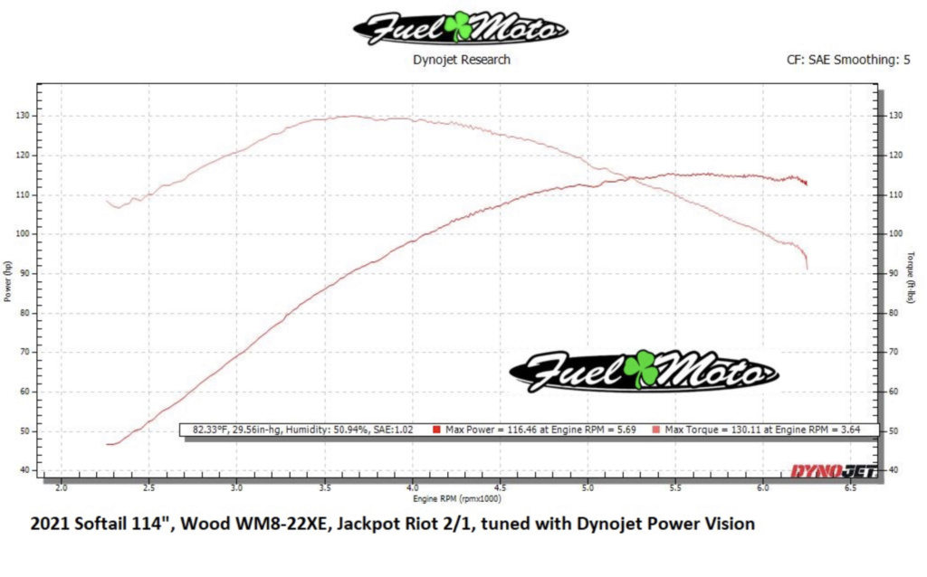

Hey les gars je déterre mon post, j’ai trouvé des valises rigides qui vont partir en peinture pour mon club style, du coup je vais mettre les leather pro en vente prochainement si ça dit à quelqu’un. Je mettrais une annonce ici.
Entre temps, je regarde pour un stage 2 pour la moto, ça devrait venir bientôt. :) En commande :
Cam Woods wm8-22XE
S&S Cam plate + Oil pump
S&S tiges réglables
S&S Tappet cuffs
Passage au banc pour le réglage de base que j affinerais avec le DPV
Une bidouille pour les pots… qui actuellement ne peuvent pas rester en position full open sur ce modèle 2020
En principe, a la roue arrière on devrait obtenir avec ce petit 114, un bon 110cv et un couple vers 3400/3500 trs d’environ 170 NM. Pour comparer avec les chiffres d’origine au vilo il faut compter 10% de plus environ.Modifs sur mon low rider s club style - Page 2 71ef4410
