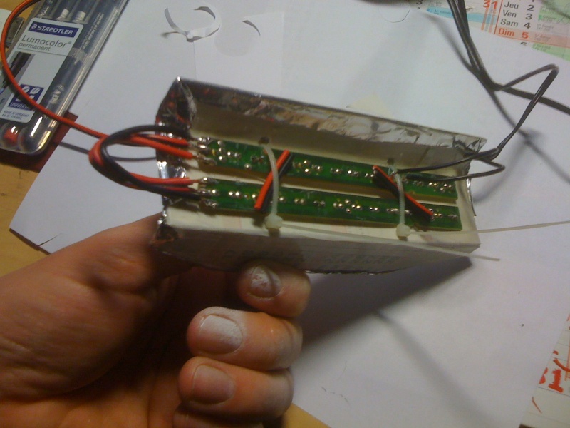

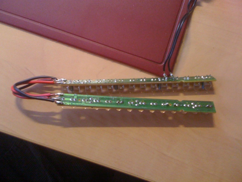

Pour la suite il faut couper la barrette en deux!
Faire quelques soudures pour raccorder le tout :
Recouvrir le support avec de l'aluminium :

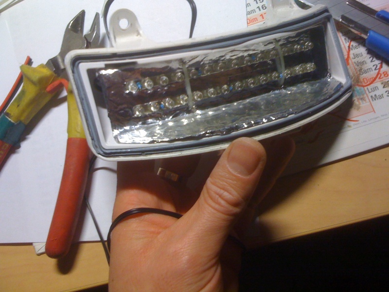

Installer les barrettes dans le support :
Puis le support dans le boitier Tri-Bar... En haut il y a un rail afin de faire coulisser le support LED dans le boitier et je peux vous dire qu'il est franchement maintenu!!!
Un essai sur une batterie de voiture...
Puis refermer le tout avec une colle silicone afin d'assurer une parfaite étanchéité.

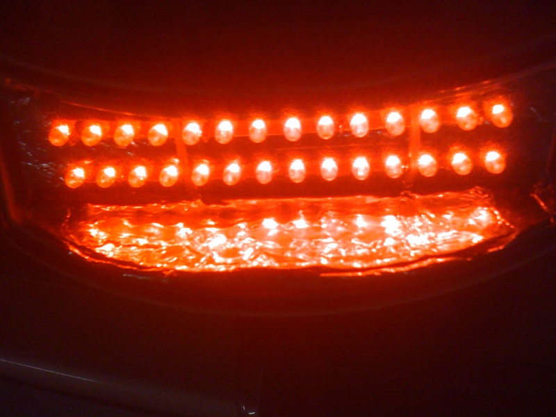

Tout remonter puis admirer le résultat!!!

Voilà vous savez tout maintenant... Comme je l'ai dit au dessus je laisse le Tri-Bar en position et mon feu dessus ne fait que STOP. Car pour moi les deux en même temps je trouve ça un peu trop! Mais c'est juste une question de gout!
