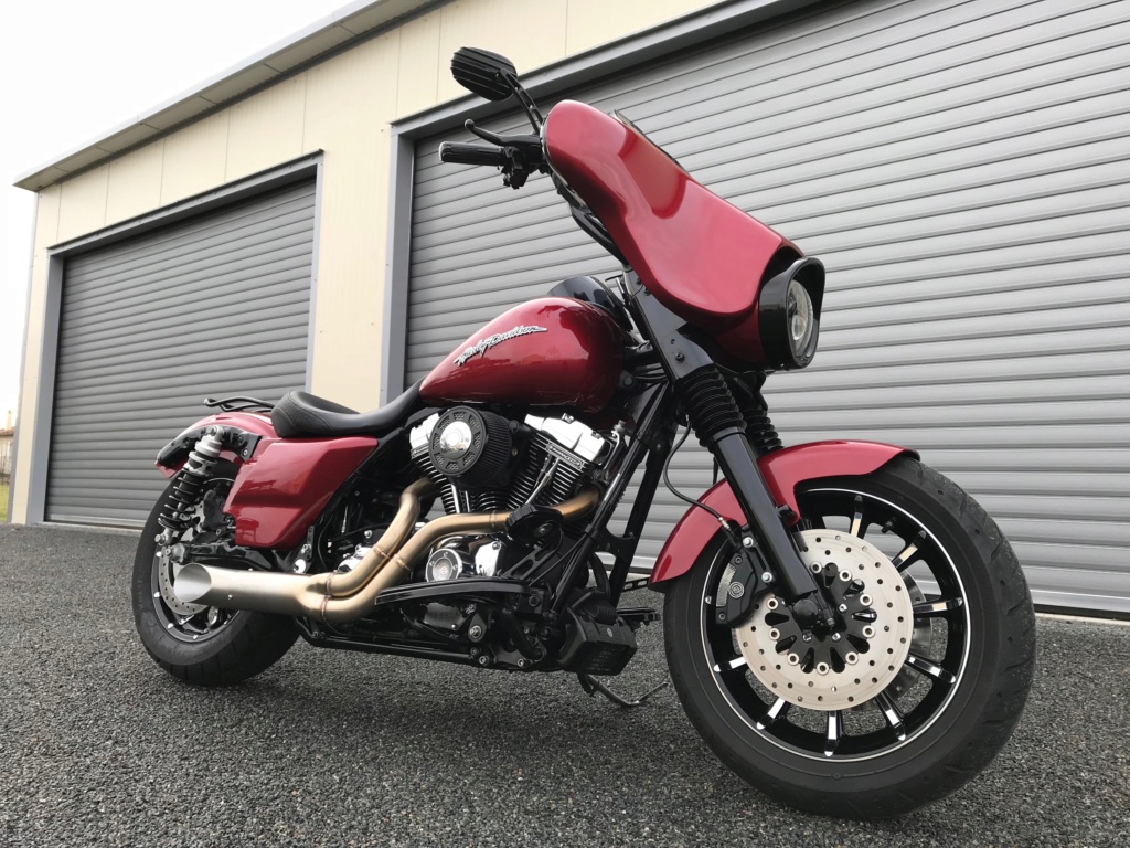

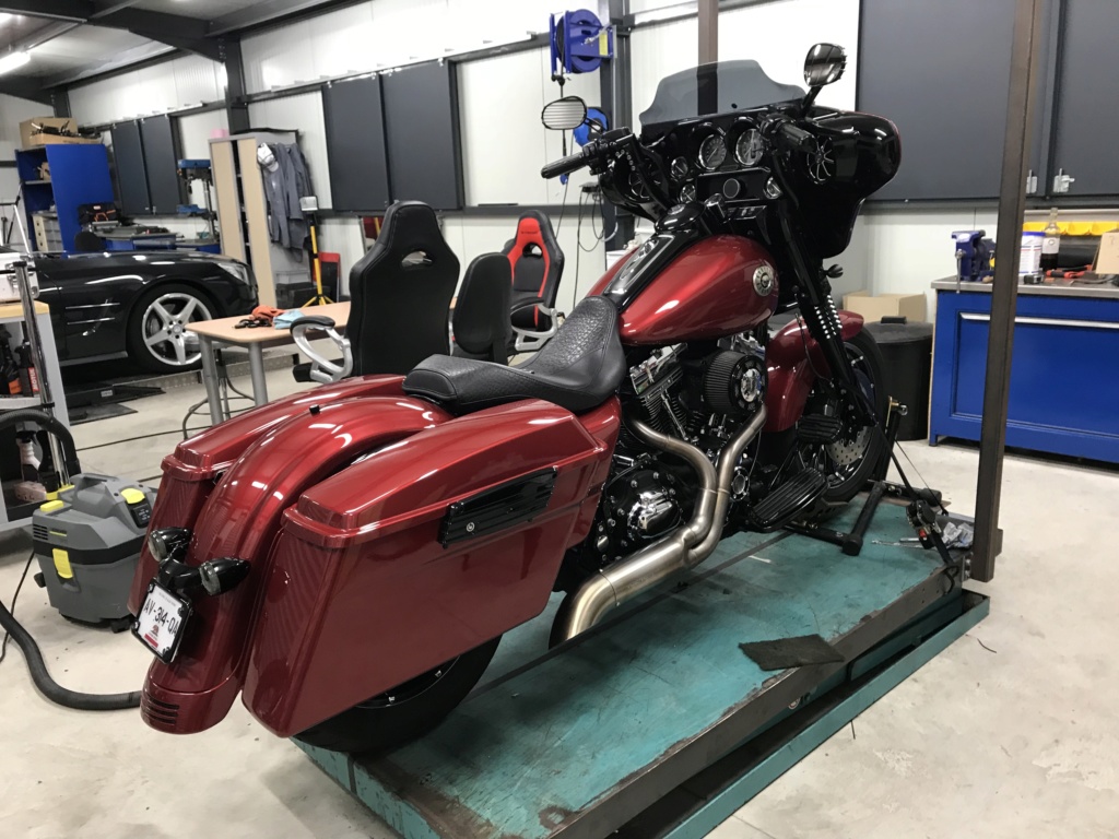

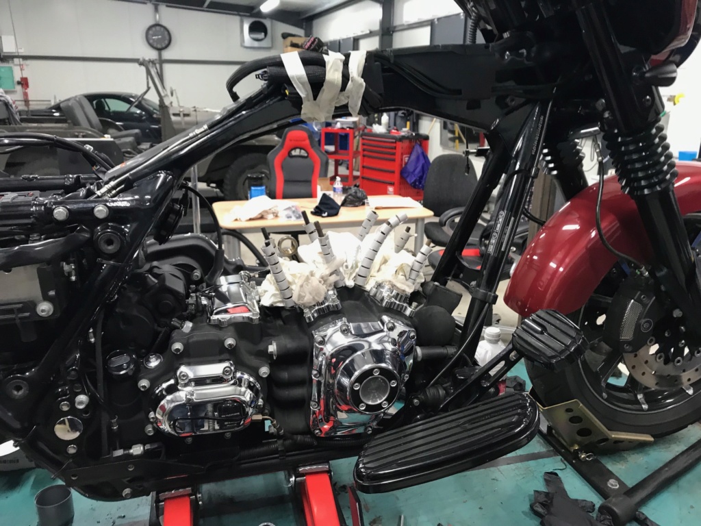

Message par The_grizzli Ven 28 Déc 2018 - 19:18
en version ultra light, j'ai enlevé 66 kgs. elle fait maintenant 356 kgs. je crois que j'ai un post là dessus... mais voilà une photo dans sa version UltraLight 356.
v rod stage 3 - Page 3 Img_1012
comme j'ai besoin des valises, je viens de la remonter en version LIght 370....
v rod stage 3 - Page 3 Photo-13
en ce moment, elle est en mode opération à cœur ouvert....
v rod stage 3 - Page 3 Img_1914
v rod stage 3 - Page 3 Img_1913
voilà, vous savez tout !
