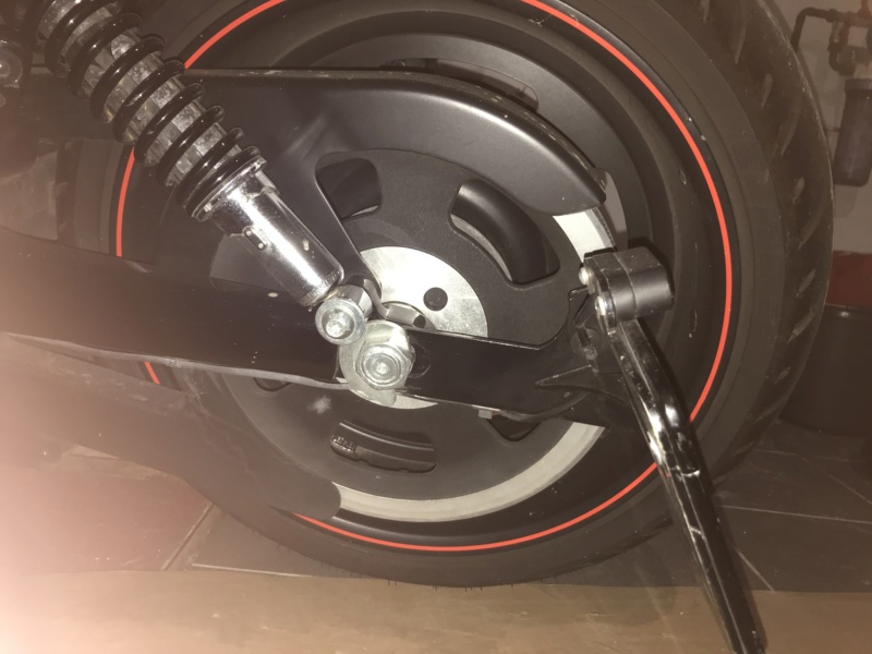

Pour @DrEnfer
Night Rod de Worf62 - Page 3 Img_9714[url=https://servimg.com/view/11854155/155]Night Rod de Worf62 - Page 3 Img_9715[/url]

Message par DrEnfer Mer 20 Fév 2019 - 21:10
Super merci a toi Night Rod de Worf62 - Page 3 2832208825
