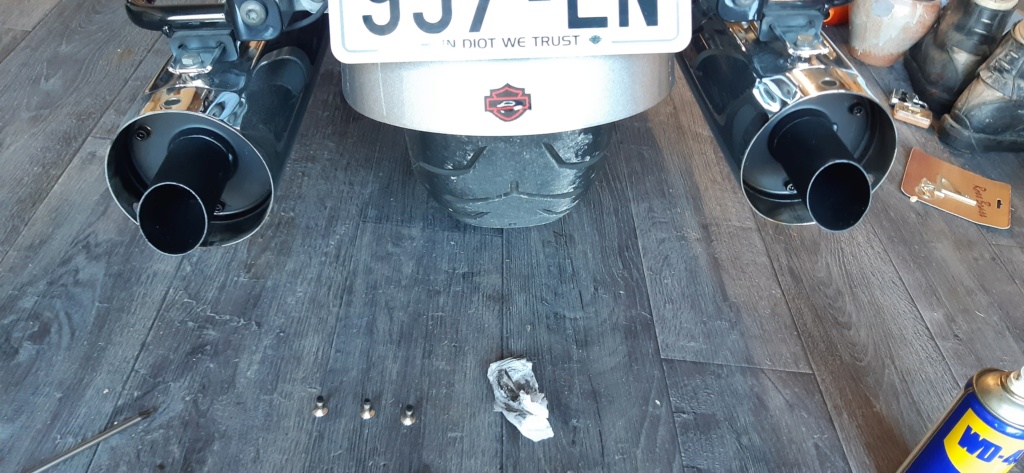

Bonjour à tous,
je me greffe sur ce post pour solliciter votre avis sur ma problématique suivante :
Mon épouse (et moi-même dans une moindre mesure) trouve que mon RKS est trop bruyant lorsque l'on part pour de longues ballades.
Pour info, il s'agit d'un RSK 2020, Stage 2 avec collecteur Vance Power Dual et des échappements SE Street CANNON.
J'envisage de remettre les chicanes sur les Street Cannon en espérant que ce compromis nous convienne !
Ma question : le fait de repositionner les chicanes implique t'il de refaire la cartographie ? (carto de type Dial4Bike) ou au contraire, s'agit-il d'un changement mineur qui n'entrainera pas de modification du comportement moteur ? Je m'interroge d'ailleurs sur la capacité de ce type de carto à intégrer un tel changement...
Je remercie par avance les as de la carto du fofo de me faire part de leur avis :)

Pour ma part, j'ai un RK standard de 2017, donc même moteur que le tien, avec un Stage 1; l'année dernière, cad environ 2 ans après avoir roulé sans chicanes (la concession qui m'avait monté les SE les avait laissé dans le carton) j'ai fait la même manip, à savoir mettre les chicanes sur exactement les mêmes silencieux que les tiens; j'ai eu aussi un doute quant à devoir refaire une carto, mais ça s'est avéré inutile ; côté décibels, c'est impeccable, beaucoup moins de bruit, y compris pour ma passagère.
Un de mes copains qui a aussi un RK a fait comme moi : de mémoire, il a la même carto que toi, et n'a lui non plus pas eu besoin de l'adapter.
J'ai par ailleurs l'impression que les gaz étant un peu plus freinés à l'éjection, ça donne un poil de couple supplémentaire à la bécane, et probablement un peu de puissance en moins au-delà des 4.000 t/mn, ce qui parait assez logique; j'avais fait la même expérience en jouant sur le nombre de coupelles de mes silencieux Supertrapp sur mon vieux Softail : quand on gagne en couple, on perd en puissance, et inversement.
Ce n'est pas compliqué à faire à partir du moment où les vis de fixation ne sont pas grippées; sinon, il faut les chauffer un peu sur silencieux froid, et ils doivent se desserrer.
Pense aussi à mettre de la graisse au cuivre sur les filetages au remontage; ça facilitera le serrage sans foirer le pas de vis, et te permettra si besoin de les redémonter sans difficulté.
Attention également au fait que les têtes de vis sont probablement des "security", cad avec un téton central. Dans ce cas, il faut l'embout ad-hoc...
Voir photo :

En tout état de cause , refaire la carto n' est jamais inutile . Même pour un ajout de chicane .

Plaisir !
Par contre, en relisant, je vois que tu as des collecteurs VANCE, les miens sont "stock" ; Louloupa a sûrement raison, il est beaucoup plus compétent que moi techniquement parlant, mais comme justement je ne suis pas qualifié pour optimiser une carto, et que je n'avais pas envie de remettre un billet sur l'opération, et que sur plus de 3.000km depuis la pose des chicanes, je n'ai constaté aucun soucis dans le fonctionnement du moteur, j'ai laissé tel quel...
Alors sûrement qu'on pourrait optimiser la carto avec les chicanes, mais :
Démarrage au quart de tour,
Ralenti régulier,
Aucun trou à l'accélération,
Les bougies sont impeccables,
La conso n'a pas évolué,
Le moteur envoie du bois...
Tout çà suffit à mon bonheur.

Je demanderai à mon concessionnaire de retoucher la cartographie en conséquence. Mais je ne suis pas certain que le Diag4bike permette un réglage aussi pointu que ne le propose le Dynojet Powervision, bien maîtrisé sauf erreur de ma part par Louloupa. Je n'ai me concernant ni le temps ni les compétences pour me lancer seul dans ces réglages et je regrette que mon concessionnaire ne le propose pas. Certains sites proposent des réglages sur banc qui donnent vraisemblablement de bons résultats.

Ange Gabriel : si je peux me permettre une suggestion : monte tes chicanes, et fait quelques sorties avec ton RK pour te faire ta propre idée avant d'aller payer pour une optimisation de carto: car logiquement, ton concessionnaire ne te le fera pas pour rien, et ça coûte toujours trop cher quand c'est difficile à juger...
