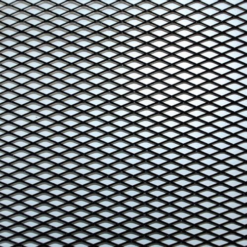

Voilà de quoi nous parlons :
Protection radiateur huile - Page 5 Produi10
PLEG
PLEG
Ville et C.P : 94 et 22
Harley-Davidson : SPORT GLIDE
Protection radiateur huile - Page 5 Empty Re: Protection radiateur huile
Message par kgb1300 Mer 12 Fév 2020, 17:25
Ok, je vois c'est pas tout à fait la même chose  Protection radiateur huile - Page 5 139446

Ça semble judicieux de rajouter une protection effectivement surtout avec nos GB symboliques.
Je me tâte entre les version alu anodisé ou peint noir du genre:
Protection radiateur huile - Page 5 Grille-alu-maille-moyenne-noir-20x120
Message par F Boy 91 Mer 12 Fév 2020, 22:03
il ne faut pas que la maille soit trop petite sinon l'air aura du mal à passer !!!
Protection radiateur huile - Page 5 436666

Message par WildMax Jeu 13 Fév 2020, 08:58
F Boy 91 a écrit:il ne faut pas que la maille soit trop petite sinon l'air aura du mal à passer !!!
Ouais c'est pas faux.
Et donc la maille de 1mm avec fil de 0.6 ça fait quand même 37.5% de couverture. Ça fait un peu trop à mon goût.
Je me tâte quand même pour de l'inox brillant sachant qu'on trouve des maille des 2 ou même 2.5 mm. Ça serait déjà plus raisonnable.
