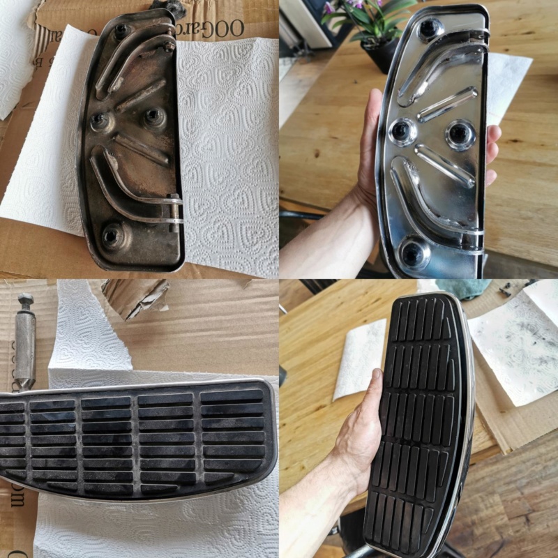

Projet custom/chop Softail 1990 - Page 5 Img_2021
Projet custom/chop Softail 1990 - Page 5 Img_2022
Projet custom/chop Softail 1990 - Page 5 Img_2023
