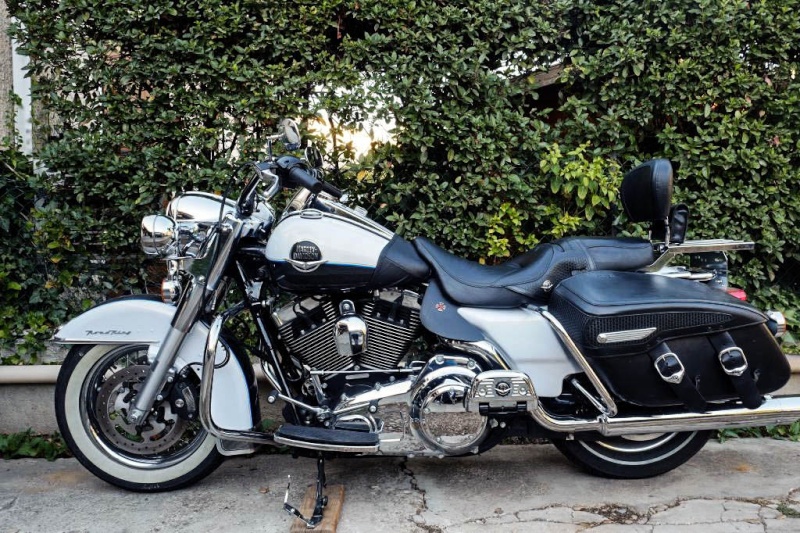

Avis aux petits hommes !!!
Voici les photos prises ce soir du guidon monté aujourd'hui. La tenue est la même, seuls changent le guidon, les rétros, le tour de phare chromé et mon cigarillos.
La différence est flagrante lorsque l'on compare avec la poignée d'embrayage : (hauteur et recul).
Pour la sensation de conduite : ça change complètement. Pas de crampes dans le dos ce soir : AVIGNON-LUNEL. Une position qui m'est plus naturelle, compte tenu de mes petits bras musclés. Petits mais musclés, mais petits ... mais musclés ... etc...
Je n'ai même pas à changer la selle pour une reach car le guidon est suffisamment reculé pour que je sois calé dans le creux du dossier.
Ensuite, je me suis amusé à faire des demi-tour avec angle de braquage serré et il se trouve que la maniabilité de la machine s'en trouve très améliorée. C'est flagrant, je n'exagère pas.
Le guidon est plus étroit, plus haut et plus en arrière. Bref ! elle est à ma convenance.
Guidon : 130 euros TTC
M.O 2heures : environ 130 euros TTC . Total 260 euros : Moins cher que 10 scéances de kiné !
Pas de vis antivol au neiman. Donc moins 7euros et moins de M.O.
Merci HD Avignon !
Je remets celle du guidon d'origine :
Voilà. En espérant que cela soit utile à beaucoup.

Ce guidon couplé avec un dossier conducteur , ya pas mieux .
Re: Changement guidon Road King Classic.
Moi j'apprécie bcp le beach bar que j'ai mis l'année dernière ....plus mal aux poignets ni au dos et je contrôle
Super bien la bécane

Salut et merci!HD56 a écrit:Moi j'apprécie bcp le beach bar que j'ai mis l'année dernière ....plus mal aux poignets ni au dos et je contrôle
Combien mesures tu?

j ai changé aussi le guidon du rk l an dernier, pour un style special police
il est certain que le confort de conduite est sans aucun doute meilleur pour le dos et le trapezes , pas de changement pour cables et compagnies cela va au top
voila
voila
