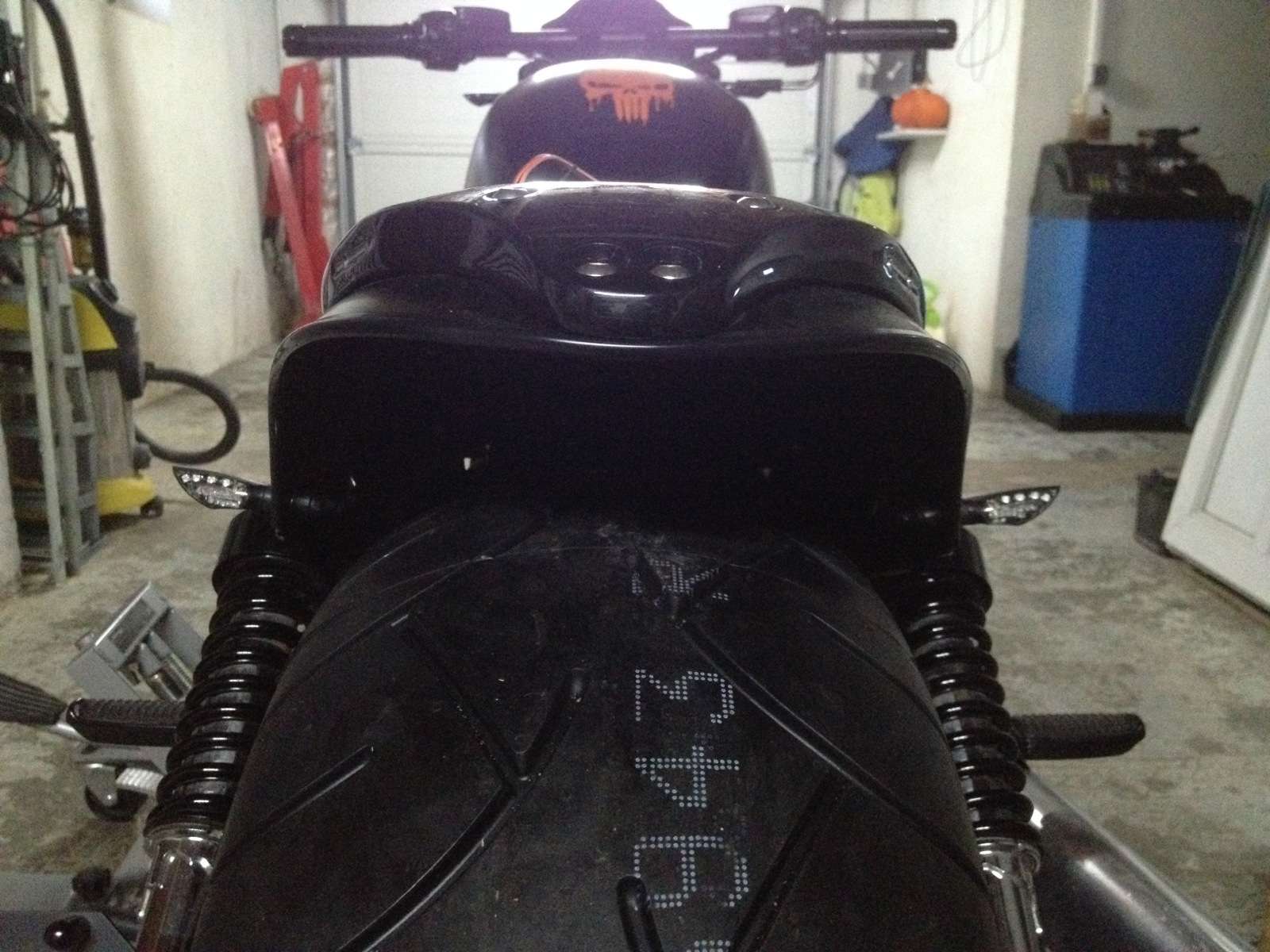

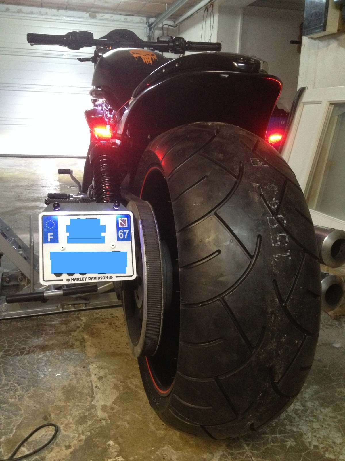

Aujourd’hui remontage de la roue arrière avec le pneu neuf.
Montage des clignos arrières avec câblages partiel.
Je trouvais l'intensité lumineuse des veilleuses trop forte, du coup au détriment des feux stop.
Après plusieurs essais, je vais y intercaler une resistance de 1Kohm en 5 watt pour éviter qu'elle ne chauffe de trop. il y a 0,8 watt à dissiper
Cette dernière sera commander en même temps que tous le matos pour fabriquer le module d'extinction des feux diurnes à l'allumage des clignos ...
