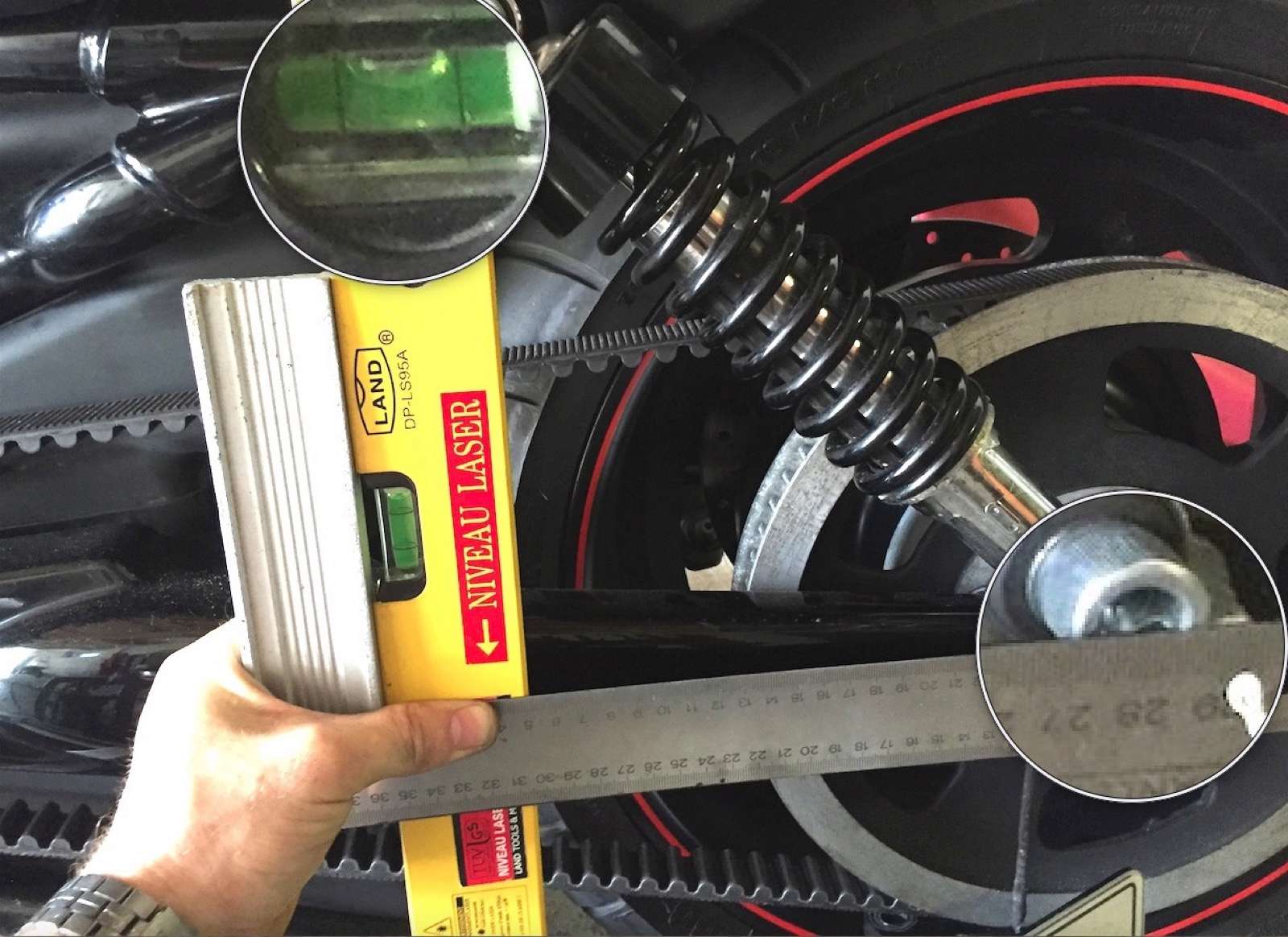

J'ai fait une erreur, 1/2" abaisse la moto d'environ 2 cm et non pas 3 comme je le pensais ...
Allez, juste un petit peu de math pour ceux qui se demande encore comment une suspension plus courte de 1/2" soit 1,27 cm peux abaisser une moto de 2 cm.
La hauteur de la moto ne se prédéfinie pas en fonction de la longueur de la suspension car cette dernière incliné.
Pour prédéfinir la hauteur, il faut imaginer une ligne verticale passant par l'ancrage haut et perpendiculaire à une ligne imaginaire passant par l'ancrage bas et mesuré cette dernière.
Exemple:
Le Night Rod de Tintin300C - Page 10 Captur12
Le niveau à bulle représente la ligne verticale et l'équerre celle horizontale.
Et cette dernière fait exactement 23 cm de long. 28 moins les 5 cm de l'épaisseur du niveau.
On connait également la longueur de la suspension d'origine qui est de 31,75 cm (12,5")
Ainsi que la longueur de la nouvelle suspension qui est de 30,48 cm (12")
A partir de la on peut calculer la hauteur d'origine sachant que:
La longueur de suspension au carré = le déport au carré + la hauteur au carré
Donc:
La hauteur au carré = La longueur de la suspension au carré - le déport au carré
La hauteur au carré = 31,75 x 31,75 - 23 x 23
La hauteur au carré = 1008,06 - 529
La hauteur au carré = 479,06
La hauteur = 21,89 cm
On connait maintenant la hauteur entre l'ancrage haut et un point imaginaire fixe sur la verticale.
Calculons maintenant cette même hauteur avec la suspension plus courte de 1/2"
La hauteur au carré = 30,48 x 30,48 - 23 x 23
La hauteur au carré = 929,03 - 529
La hauteur au carré = 400,03
La hauteur = 20
On peut maintenant connaitre le rabaissement qui est de 21,89 - 20 = 1,89 cm exactement.
Voilà, maintenant vous savez pourquoi une suspension plus courte de 1/2" sur un V-rod abaisse ce dernier de 2 cm environ ...
