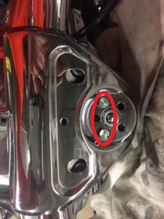

Pour le street glide ou électra, pour accéder aux vis de pontet, il faut démonter le cache qui supporte les inter d'accessoires donc dans l'ordre retirer
le barillet de contact et les deux vis sur le coté du cache.
Je l'ai fait sur le Road glide qui est un peu différent
Le hic est que tu retire le barillet en position direction bloqué donc braqué tout à gauche.
j'ai essayé de fabriquer l'outil pour manœuvrer le blocage de direction sans succès,
donc ajustement avec le guidon braqué à gauche et remontage partiel pour contrôle de la position
tout ça est dans le manuel touring 2015, mais ça n'a pas changé, dispo ici
http://www.passion-harley.net/t35015-9658-download-de-la-doc-technique-harley-davidson-9668
chapitre 2-28 qui te renvoie au chapitre 2-38
Le truc qui fait transpirer c'est le démontage du barillet, attention à ne pas désaligner les cames chap 7-15
il n'y a pas de difficultés majeures, la preuve j'y suis arrivé

Je n'ai fait que rapporter ce qui est décrit dans le manuel de maintenance et donc , on peut le supposer, mis au point et pratiqué par les mécanos Harley eux mêmes.
Mais il est effectivement possible qu'ils en savent moins que Filobido.
Le débat porte sur le réglage en hauteur du guidon sur street glide ou Electra, Les photos sont celles d'un RK,pour le changement bien sûr il faut tout tomber.
