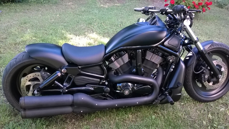

Message par werewolf13 Lun 29 Juin 2015 - 10:16
Salut à tous
Après moulte péripéties perso, j'ai pu enfin monter mes Arnott !
Pas bien compliqué à faire... voici quelques photos du rendu final, et ça me plait bien !
Transfo en cours .... Dark Vador roule en NRS ! - Page 5 Wp_20111
Transfo en cours .... Dark Vador roule en NRS ! - Page 5 Wp_20112
Transfo en cours .... Dark Vador roule en NRS ! - Page 5 Wp_20113
Transfo en cours .... Dark Vador roule en NRS ! - Page 5 Wp_20114
qu'en pensez vous ??
par contre 4 commentaires :
1/ impossible de rouler en position basse, c'est vraiment très (trop) bas, ça touche partout et en + c'est vraiment raide, donc si c'est pour la frime, oublié les Arnott ! ou alors faut rouler sur un parking ou autoroute !!
2/ à mi hauteur c'est super bien, confortable, ça racle encore un peu mais gérable. je n'ai pas mis de mano donc réglage au pif, c'est moyen
3/ en position haute (mais avant la butée haute) là on peu envoyer sans problème, c'est haut donc c'est les cales pieds qui raclent !
4/ pas compliqué à monter, notice claire avec photos donc pas de problème. par contre les câbles électriques sont assez (trop ?) long, faut pas hésiter à les couper !
Globalement mis à part le look, qui reste quand même terrible (enfin à mon gout), ça change le comportement de la moto, entre le changement des ressorts avant (voir plus haut) + les Arnott, on retrouve un confort digne de ce nom, une tenu en longue courbe assez diabolique (malgré l'empâtement de la brèle), les roues collent (enfin) à la route au freinage et l'amortissement (après quelques petits réglages et un temps d'adaptation) est super.
je vais sans doute baisser un peu la fourche avant histoire d'avoir un ligne un peu plus fluide ...
Bref un (lourd !) investissement mais ça vaut le coup !
Seul bemol, j'ai une légère fuite donc c'est un peu le bordel ! faut que je trouve cette fuite rapidos
Pour ceux qui en ont, vous avez montés les raccords au téflon coté amortos ?
voilà, si vous avez des questions ou commentaires, avec plaisir.
Mon projet arrive presque à son terme, encore 2 ou 3 petits trucs et je vais sans doute en commencer un autre ..
Bon ride à tous

Message par Silver Bullet Lun 29 Juin 2015 - 12:15
Belle réalisation Transfo en cours .... Dark Vador roule en NRS ! - Page 5 578659 Un peu (beaucoup) dans le même esprit que Jodali
Quand tu dis un "lourd" investissement, cela revient à une machine à moins de 30.000 roros (ou plus)  Transfo en cours .... Dark Vador roule en NRS ! - Page 5 85798

Message par werewolf13 Lun 29 Juin 2015 - 12:44
Je parlais des Arnott !!! 1200€ pas donné
Au total aucune idée !

Message par Francky64 Lun 29 Juin 2015 - 13:34
J'aime Transfo en cours .... Dark Vador roule en NRS ! - Page 5 578659
A mon gout, avec des covers noirs sur la fourche avant, elle serait parfaite!

Message par Vegas NRS Lun 29 Juin 2015 - 15:21
Beau boulot Transfo en cours .... Dark Vador roule en NRS ! - Page 5 919984
encore un peu plus de noir pour le coté dark side et elle sera comme je les aime (et comme la mienne Transfo en cours .... Dark Vador roule en NRS ! - Page 5 807915 )
en tous cas tu dois etre content car le rendu est top Transfo en cours .... Dark Vador roule en NRS ! - Page 5 578659 Transfo en cours .... Dark Vador roule en NRS ! - Page 5 578659 Transfo en cours .... Dark Vador roule en NRS ! - Page 5 578659

Message par Sid Lun 29 Juin 2015 - 19:14
werewolf13 a écrit:Pour ceux qui en ont, vous avez montés les raccords au téflon coté amortos ?
Oui montés cotés amortos!
Pour ma part j'avais aussi une petite fuite sur une sortie du distributeur que j'ai étancher avec de la bande teflon et une Loctite d'étanchéiter!
Sinon belle machine hormis le drag bar un peu haut a mon gout, mais chacun ces gout!
