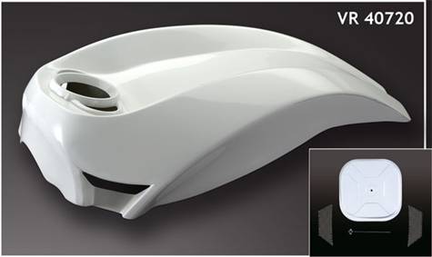

Interessant les airbox style NLC ...il vend ca combien ?

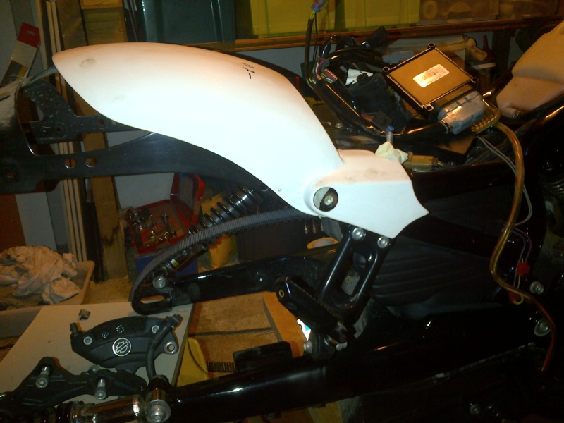

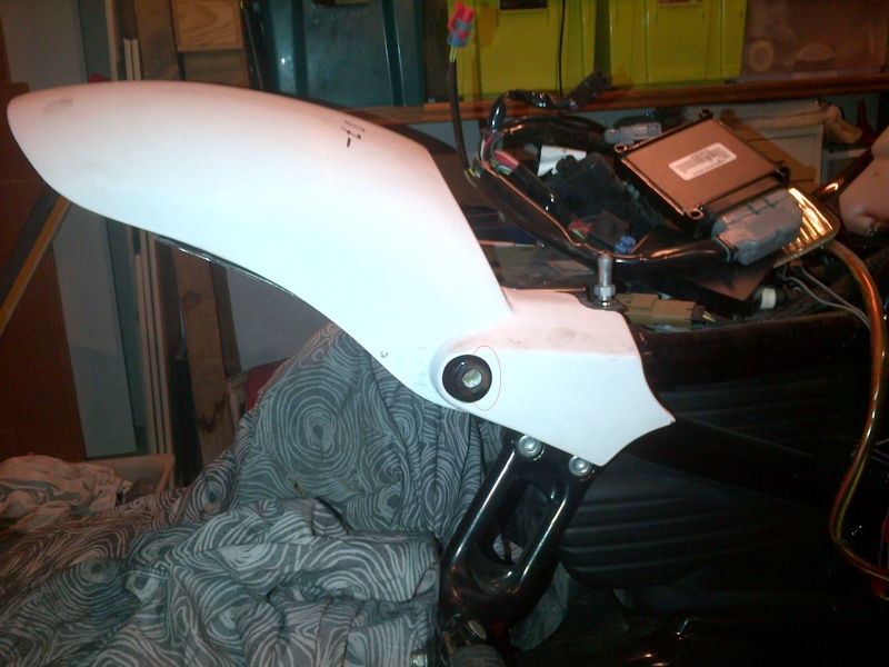

Message par werewolf13 Mer 26 Fév 2014 - 13:35
ça donne pas mal ! le centrage est bon et le galbe repose bien sur l'arriere du support metal d'origine (apres découpe à la disqueuse bien sur)
peut être une retouche ici :
Transfo en cours .... Dark Vador roule en NRS ! - Page 2 Img-2033
il faut que le mette en place correctement avec serrage des amortos, tu verra sur celle la que les fix des amortos sont bien positionnés mais c'était avant la découpe .... ceci explique peut être cela !
Transfo en cours .... Dark Vador roule en NRS ! - Page 2 Img-2034
Le support du cale pied Ar géne également un peu, au sérrage le bord du GB se déforme
je pense que je vais faire une petite découpe à la Dremel ou bien je refais le support en alu plus fin mais je pense que les vis vont tout de même m'emmerxxx  Transfo en cours .... Dark Vador roule en NRS ! - Page 2 751864
je dois encore ajusté la découpe à la disqueuse mais pas du gros boulot
la finition est également trés correcte (par rapport a ce que j'ai pu voir sur differentes photos ici sur le fofo)
aprés un bon dégraissage + leger ponçage à l'eau, vais testé mon aprrêt MOTIP, j'éspére qu'il se comportera bien sur le gel coat de finition

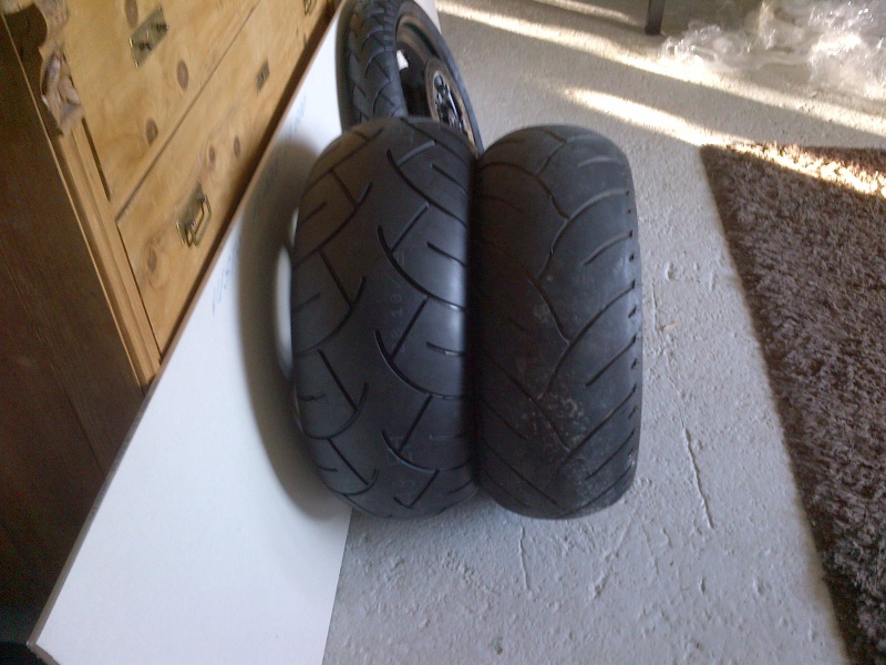

et apres remontage des nouveaux Metz :
Transfo en cours .... Dark Vador roule en NRS ! - Page 2 Img-2038
avec le 240 a coté
Transfo en cours .... Dark Vador roule en NRS ! - Page 2 Img-2039

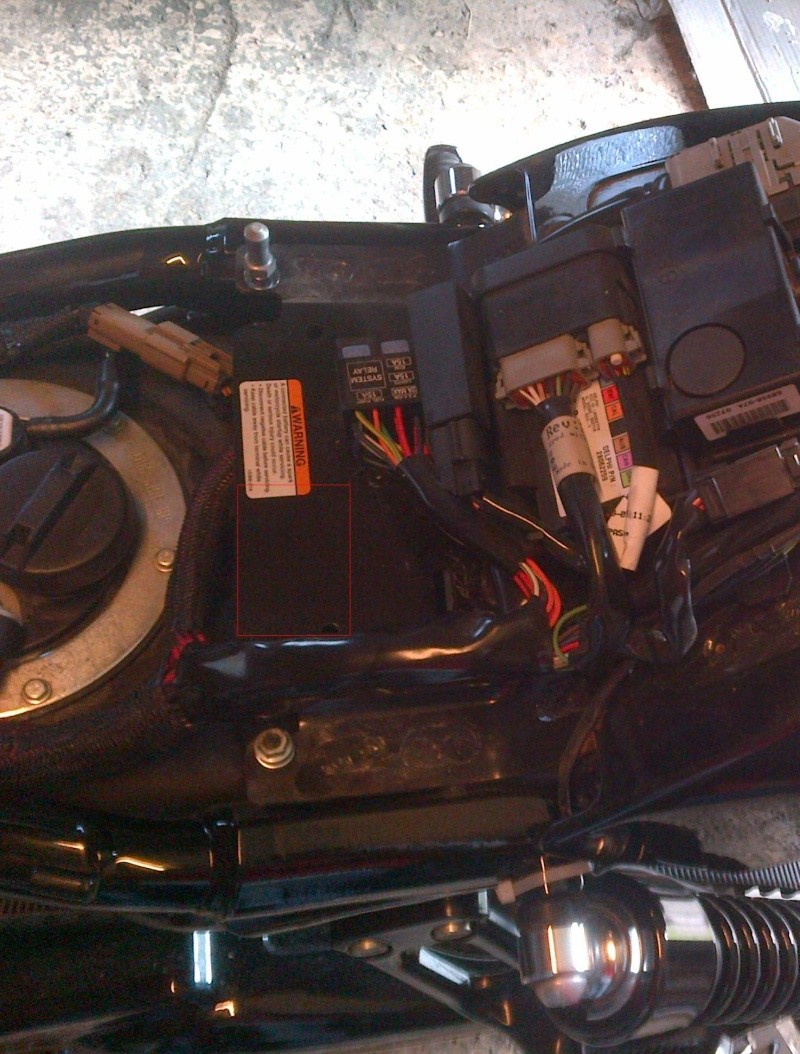

Pour le Fender Ar je galére un peu avec l'électronique : peu d'éspace pour beauoup de matos ....

Message par Anakin Lun 10 Mar 2014 - 16:50
on voit bien la différence de taille de boudin !!!!

Message par koubiak49 Lun 10 Mar 2014 - 21:23
avec le 240 a coté
c un quoi ton pneus ?? tu aurait la reference ou un lien stp  Transfo en cours .... Dark Vador roule en NRS ! - Page 2 90029

Message par Anakin Lun 10 Mar 2014 - 21:30
Metzeler en 260 il a dit le monsieur , celui qu'on monte sans modification visiblement ...

Message par tibo mon fils Lun 10 Mar 2014 - 21:34
C'est bien ça, c'est le metzeler marathon!!

Message par werewolf13 Mar 11 Mar 2014 - 13:01
Yes METZELER 880 MARATHON XXL 260/40 R18 TL 84 V pour l'Ar et 120/70 R19 TL 60 W pour l'Av
Achat sur Allopneus.com livraison 3 jrs + montage dans la foulé + équilibrage
Montage ce WE
