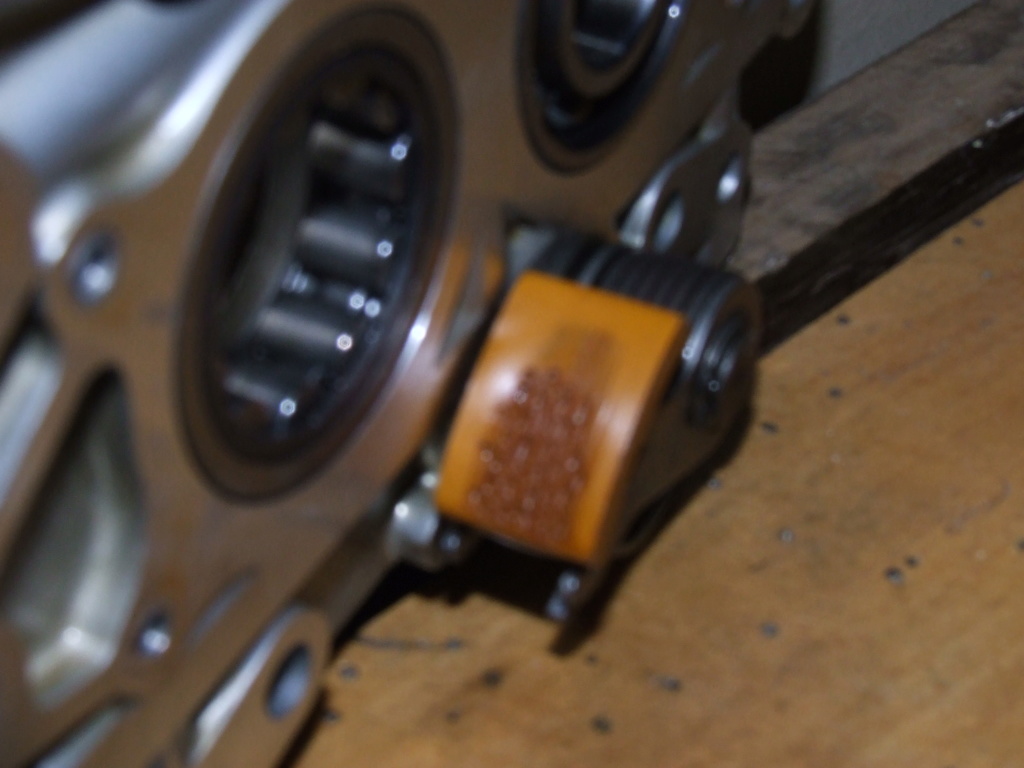

Et voila, c'est reparti avec une belle distribution, pompe à huile et des poussoirs SE renforcés neufs.
Tout était d'origine sur la moto, donc 85000 km.
Voila quelques photos :
Les poussoirs (changés plus par précaution que besoin, car ils ne sont presque pas marqués):
Et voila pour la platine et les patins extérieur et intérieur (il fallait le faire, mais à 85000 km c'est déjà pas mal):
Les joints et roulements ont tous été changés.
Pour les AAC, pas de soucis, RAS, ils sont comme neufs.....
C'est reparti pour au moins 85000 km...

Si tu as l'occasion ... essaye aussi de faire une révision sur ton APN car une photo nette sur 6 ... ça mérite un bon contrôle !

la luminosité dans mon garage n'est pas top, et l'appareil n'est pas de première jeunesse...

demain, je pique le Cannon de madame pour vous refaire de belles photos..

là, on voit mieux l'usure des patins.......

Ils sont usés mais pas cassés c'est déjà ça
tdzeus30- Modérateur
Re: le road glide, c'est la vie !
oui, pour 85000 km, ils sont usés, mais j'en ai vu des pires à des kilométrages plus faibles, mais content de l'opération quand meme... je suis tranquille pour quelques temps....
