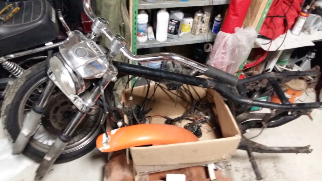

J'ai décidé de lui redonner vie à ce "puzzle américain" ! Ça doit être mon côté SM ! 50 nuances de rouille ! Aucun budget prévu mais ça va se faire petit à petit, et aucune connaissance de ce modèle. C'est surtout là que je vais avoir besoin d'aide et de conseil.
Étape 1 demontageRénovation Sportster 1100 XL 1987 20190310
J'ai une partie cycle complète, garde-boues avant et arrière, reservoir, sellerie complète , circuit électrique ( incomplet et pas terrible !) J'ai des commandes, diverses pièces en vrac qui étaient dans un carton.
Là je vais finir le démontage de la fourche ( quand j'aurai acheté 25 bombes de WD40 ! )
La 2eme étape sera décapage du cadre, du bras, protection anticorrosion et peinture...

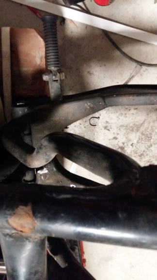

J'ai besoin d'une info importante concernant les cale-pieds arrières. les " supports" sont soudés de part et d'autre du bras oscillant. Le gauche se replie vers l'arrière et le droit vers le haut... est-ce normal, est-ce un bidouillage ou une réparation foirée...???  Quelqu'un aurait-il des photos du montage d'origine de ces cale-pieds.

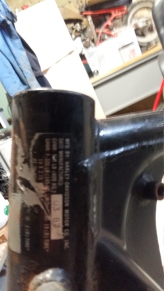

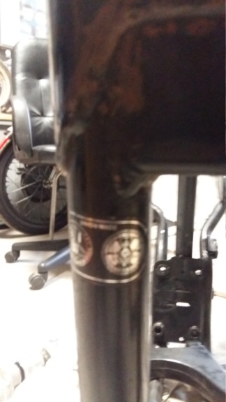

Quelqu'un sait-il si il est possible de se procurer les autocollants d'identification qui se trouvait sur la colonne de direction ? Il y en a une de 7,5×7cm portant l'année et mois de fabrication, n°VIN et diverses indications.
Une seconde plus petite sur le cadre portant " union made"
Vu que celle de la colonne est en grande partie "bouffée", si quelqu'un a une photo précise des inscriptions ( même si modèle different) je suis preneur.

Message par louloupa Ven 15 Mar 2019 - 12:46
Le sigle de ton milésime 1100 devrait être celui ci . enfin , si tu veux la remettre stock .
Rénovation Sportster 1100 XL 1987 HARLEY-DAVIDSON-Sportster-1100-9319_1
Sauf les roues , qui doivent être à rayons en Europe
On voit mieux là :
Rénovation Sportster 1100 XL 1987 163860579b

Message par sporty81 Ven 15 Mar 2019 - 18:48
pour info les reposes pieds arriere ne sont pas soudés sur le bras oscillant, c'est une platine qui se fixe sur la fixation moteur qui supporte les reposes pieds.
il semble que beaucoup de pieces soient communes avec les 883 !
bonne restauration !

Message par louloupa Ven 15 Mar 2019 - 19:02
sporty81 a écrit:pour info les reposes pieds arriere ne sont pas soudés sur le bras oscillant, c'est une platine qui se fixe sur la fixation moteur qui supporte les reposes pieds.
Je ne suis pas de cet avis , les repose pieds sont soudés au bras oscillant .

Message par sporty81 Ven 15 Mar 2019 - 20:43
sur la photo on ne voit pas grand chose, voici ce qu'il devrait y avoir
vu dessous
Rénovation Sportster 1100 XL 1987 P3150010
vu coté droit
Rénovation Sportster 1100 XL 1987 P3150011
sinon quand la fixation est directe sur le BO  y a ça
Rénovation Sportster 1100 XL 1987 P3150012
mais je peux me tromper

Message par Kenavo Ven 15 Mar 2019 - 23:36
Bon, ça ne ressemble à  aucune des 2 solutions. C'est plus proche de la version sur bras oscillant. Le 1100 aurait il subit une variation par rapport aux 883 et aux 1200 ?
Harley a parfois tenté d'innover ce qui ce traduit par une série ou un millésime qui sort des standards Harley  ( ex avec le 1450 seul avec sa distrib à chaine).
Pas de trace de fixation d'une platine sur le cadre...
Il va falloir que je puisse voir un 1100 en état.  Il faut que je trouve rapidement car si c'est une modif bricolée je dois la supprimer sinon je dois sauvegarder, avant de passer en apprêt et peinture...

Regarde , de ce côté , on voit bien que le repose pied est fixé ( soudé ) directement sur le bras  oscillant .
