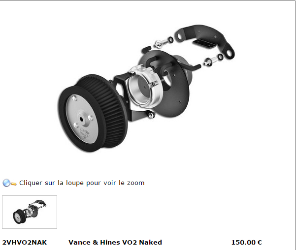

Je compte passer mon 1200C en stage 1 pour le printemps 2015.  Le STAGE 1: Résumé - Approvisionnement  - Pose - Résultat  - Page 6 831254
J'ai déjà installer des pots "VANCE and HINES STRAIGHSHOTS HS SLIP ONS
ref:02VH16819"
ainsi que des chicanes "Chicanes Quiet Big shots
ref: VH21869
J'aimerais savoir si je mets: " Le STAGE 1: Résumé - Approvisionnement  - Pose - Résultat  - Page 6 <a href=Le STAGE 1: Résumé - Approvisionnement  - Pose - Résultat  - Page 6 Fuelpa10" /> " et filtre " Le STAGE 1: Résumé - Approvisionnement  - Pose - Résultat  - Page 6 <a href=Le STAGE 1: Résumé - Approvisionnement  - Pose - Résultat  - Page 6 Filtre10" /> " si cela est une bonne configuration  Le STAGE 1: Résumé - Approvisionnement  - Pose - Résultat  - Page 6 85798
Merci de vos retours  Le STAGE 1: Résumé - Approvisionnement  - Pose - Résultat  - Page 6 1619300833

Message par nemocaledonie Ven 24 Oct 2014, 00:03
Oui tout à fait, mais je crois savoir que le Vance&Hines FuelPack LCD ne va que sur les nouveaux modèles à partir de 2014 (il faut le CAN bus).
Le filtre à air est très bien(j'ai le même ).

Message par dedrahf Ven 24 Oct 2014, 08:02
Rien à redire au sujet des filtres et échappements. En revanche, le boitier permet de leurrer le calculateur d'injection et nécessite que tu le laisse sur ta moto... ca fonctionne tres bien mais c'est pas optimiser... a toi de voir il y a 80 € d'ecart avec la rolls, le power vision.

c'est pour ça que je suis pour garder le cache d'origine (avec un bon élément KN dedans); je suis ok avec ton mécano SASHA37. après, celui qui veut un autre look, je peux comprendre,mais je reste persuadé qu'une boite à air vidée,avec un kn et le cache OEM, niveau rendement ça reste le top. pas besoin de chaussette ou imper en cas de flotte et qui plus est, pas mal de roros économisés. Le STAGE 1: Résumé - Approvisionnement  - Pose - Résultat  - Page 6 700608 .

Beau matos, pour le filtre je confirme, procure toi une chaussette anti-pluie de filtre et laisse la dessus.
ici http://www.bikers-store.fr/chaussette-anti-pluie-pre-filter-pour-filtre-a-air-arlen-ness-stage-1,p-708251.html
Ou tape dans google (chaussette anti pluie filtre a air) y'en a à 20€ d'autres modèles de filtre

lexkirk a écrit:Ou alors tu roule pas quand il pleut Le STAGE 1: Résumé - Approvisionnement  - Pose - Résultat  - Page 6 90029
Plus sérieusement, comme dit Bougna, faut une tjr chaussette dans ta poche en cas d'averse. Surtout làbas, c'est pas des averses de toutoune Le STAGE 1: Résumé - Approvisionnement  - Pose - Résultat  - Page 6 807915
Bon, ben, c'est raté pour suivre ton conseil. Mon joli filtre vient de tester le déluge guyanais ce matin  Le STAGE 1: Résumé - Approvisionnement  - Pose - Résultat  - Page 6 660256
Je vais de ce pas me commander une chaussette !
Merci pour vos conseils...
