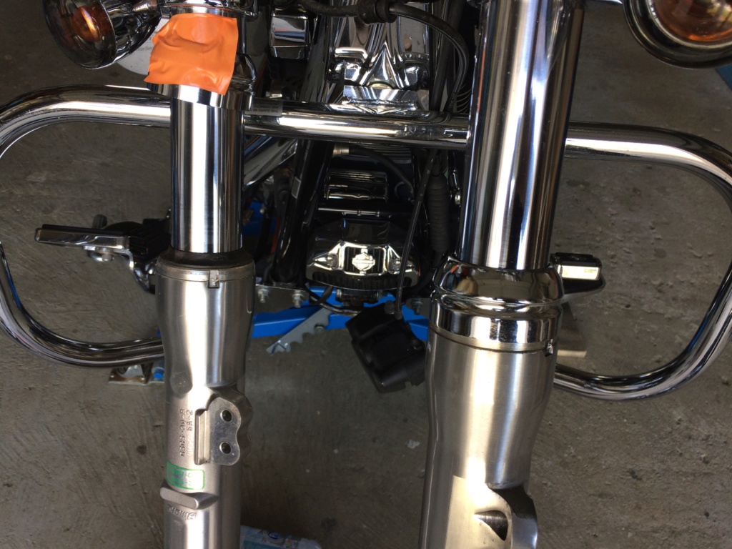

J'ai pris le temps en cette période de confinement de m'équiper en double disques.
 J'ai monté les fourreaux de Low rider et un maitre cylindre en 11/16 que ma vendu Puppa M, des disques et étriers que m'a vendu Wolfman. Et une durite pour double disques achetée sur ebay.
Au préalable, j'ai changé le kit joint du maitre cylindre, et commandé un kit de joint spi.
Mise de la moto sur le lève moto.
ameliorer le freinage sur un super glide - Page 2 Img_5212
Enlever la roue, dévisser les Chc de 12 qui sont en bout de fourche.
ameliorer le freinage sur un super glide - Page 2 Img_5213
Déboîter les enjoliveurs des tubes de fourche. Ainsi que le cache poussière, sortir le clips de maintien du joint spi.
ameliorer le freinage sur un super glide - Page 2 Img_5214
ameliorer le freinage sur un super glide - Page 2 Img_5215
 Tirer franchement le fourreau vers le bas pour le sortir.
ameliorer le freinage sur un super glide - Page 2 Img_5216
Monter les disques.
ameliorer le freinage sur un super glide - Page 2 Img_5217
Remonter le tout, changer le maitre cylindre, et la durite pour les 2 étriers, le second étrier. Purger les étriers.
J'ai rempli par le haut mes tubes et j'ai remis les bouchons, c'était plus facile avec les ressorts progressifs.
Voilà, bon sur le tour du terrain, ça freine, pour l'essai sur route, et ben, ce sera pour plus tard....
