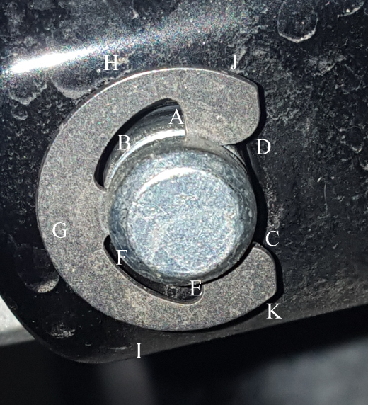

Message par JM16 Sam 23 Nov 2019 - 8:39
Bon, là je vais donner une occasion de s'exprimer aux ironiques..
Vu que j'ai deux mains gauches, le circlips du repose-pied m'a grandement fait ch...
Ma pince à circlips ne faisait pas l'affaire. A forcer avec un pince j'ai tordu le truc, à la fin quand il a sauté (heureusement j'avais mis un chiffon), je ne sais pas trop comment.
C'est pas facile d'expliquer un geste, mais on peut toujours essayer
sur la photo j'ai mis des lettres pour aider à l'explication. Alors, comment vous faites, avec un tournevis, vous le placez où et vous forcez dans quel sens, en écartement, pour sortir le circlips de sa gorge ....  ?????
SPORT GLIDE - vécus et observations après 1000km et plus - Page 7 Clipsl10

SPORT GLIDE - vécus et observations après 1000km et plus - Page 7 Clipsl10tu peut fair comme ca un tourne vis en appuis en bas et un en haut.et tu fait pression de haut en bas (fleche bleu).bon je n sais pas si c est bien expliqué

système D SPORT GLIDE - vécus et observations après 1000km et plus - Page 7 90029
par contre il va volé...

ben oui, ça vole et ça va loin. Comme ça on ne déforme pas le circlips.

Tu enfonces un tournevis plat en AB ou FE et couic:.3: tu fais sauter...

JM16 a écrit:
Indy69 a écrit:
SPORT GLIDE - vécus et observations après 1000km et plus - Page 7 807915 SPORT GLIDE - vécus et observations après 1000km et plus - Page 7 807915 SPORT GLIDE - vécus et observations après 1000km et plus - Page 7 807915
 les émoticônes, c'est parce que la question est amusante ou parce que la réponse n'est pas sérieuse ?
C'était pour la question en toute sympatie SPORT GLIDE - vécus et observations après 1000km et plus - Page 7 788660

Ce n' est pas un circlips , ça s' appelle un anneau truarc .
SPORT GLIDE - vécus et observations après 1000km et plus - Page 7 Empty Re: SPORT GLIDE - vécus et observations après 1000km et plus
Message par JM16 Sam 23 Nov 2019 - 17:19
louloupa a écrit:Ce n' est pas un circlips , ça s' appelle un anneau truarc .
ou anneau type e 863.
2 propositions jusqu'ici quant à des méthodes pour les enlever, il y en a peut être d'autres.

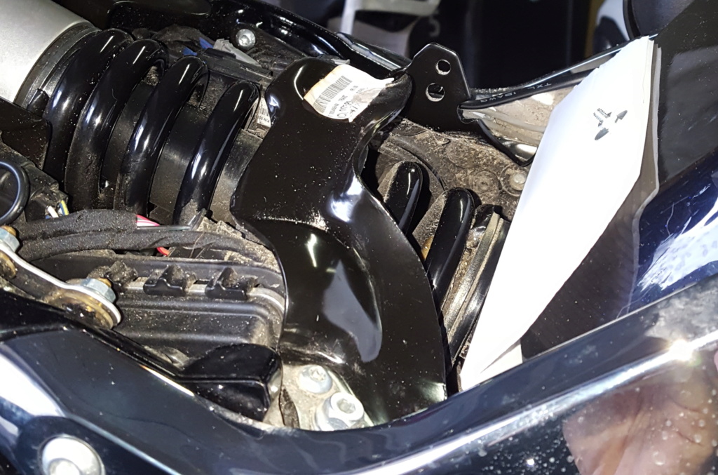

On en parle dans Sport Glide nouvelle venue dans la gamme softail 2018...
Protection à installer contre  les projections de la roue arrière qui passent sous la selle et se dispersent partout.
Quand je me suis décidé à enlever la selle j'ai été impressionné (avant de faire les photos j'avais donné un petit coup de chiffon sur l'amortisseur mais ça se voit encore). Des cavités dans le cadre étaient pleines de sable et de flotte. Tout  ce qui est visible est constellé.
M'inspirant de ce qui est expliqué j'ai fait un cache en polypropylène alvéolaire (la matière qui sert souvent pour les panneaux des agences immobilières) que j'ai fixé au garde boue (il y a un trou long à cet endroit dont on ne sait à quoi il sert), le truc est plié pour aller se caler sous le garde-boue. (ça oblige à une entaille longue  dans ce cache  car pour passer la main avec la vis il faut que le cache soit tourné vers le haut puis il faut pouvoir le tourner et le glisser en place avant de serrer).
