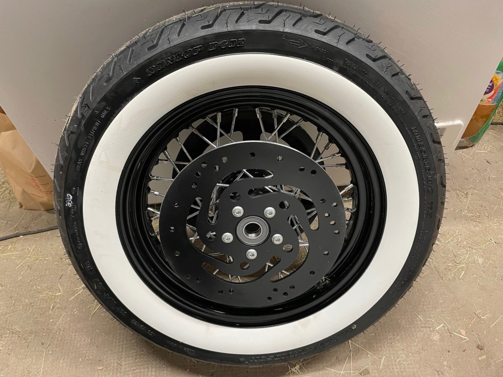

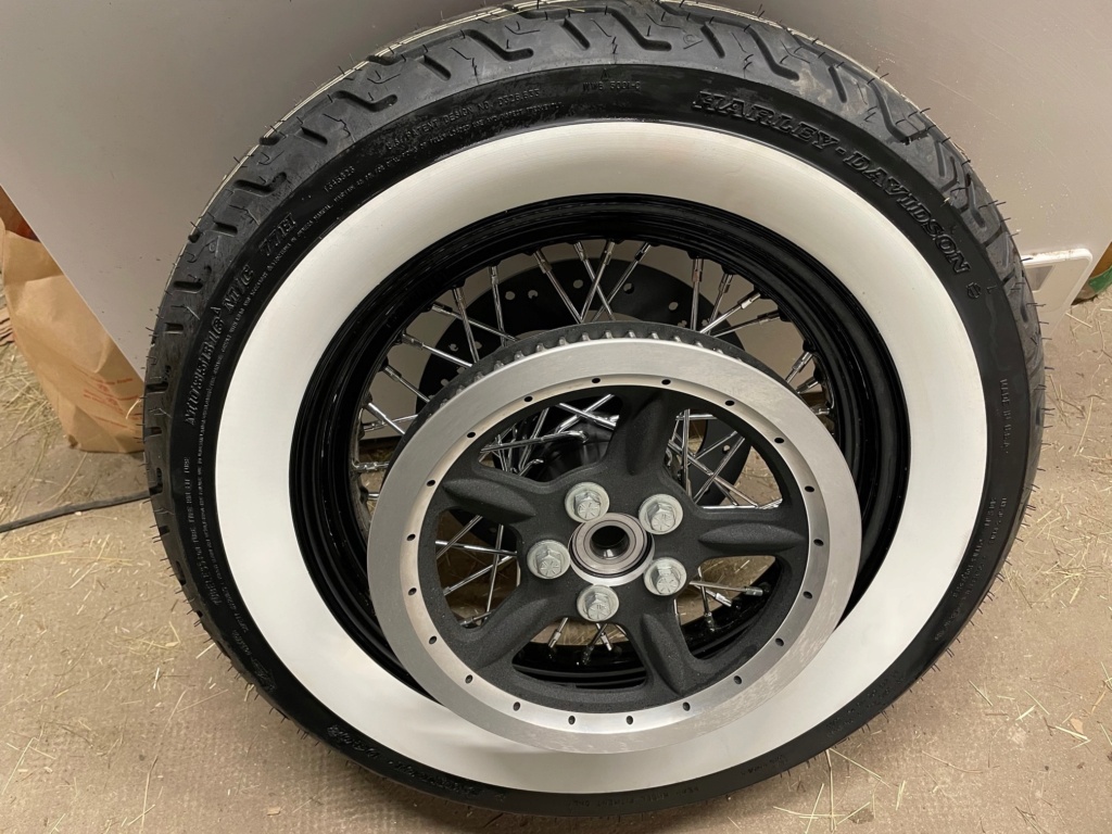

Installation de la poulie de Sportster (68 dents) et du disque de frein sur la nouvelle roue AR
Le rapport de transmission rejoint celui des Touring avec la poulie AV de 31 dents au lieu de 32.
Le design de la poulie est aussi plus sympa!

Alors non çà n'est pas un effet de la photographie, j'ai bien peint le disque, voici pourquoi :
Softail Slim Red indefinite, ma première H-D - Page 10 Disque12
Ca va bientôt ressembler à un Brembo serie Or, mais c'est juste de la rouille !!!

Message par Phyl04 Dim 20 Fév 2022 - 16:16
Houaaaaa ton disque était bien rouillé dis donc !!! tu habites en bord de mer ?????

Message par Thor Eyerdhal Dim 20 Fév 2022 - 18:00
Vichy plage….
Incompréhensible!

Message par Thor Eyerdhal Mer 20 Avr 2022 - 20:18
Donc voici la nouvelle roue avec son pneu neuf, la couronne de 68 dents de sporster, qui
est plus belle.
J’ai dû meuler les pattes de fixation du carter de chaine pour le fixer quelques millimètres plus haut.
Softail Slim Red indefinite, ma première H-D - Page 10 147eb210
Softail Slim Red indefinite, ma première H-D - Page 10 4d002c10
Et le nouveau disque que j’ai peint pour éviter l’oxydation comme sur le précédent
Softail Slim Red indefinite, ma première H-D - Page 10 Be2c2510

Message par Big Al Mer 20 Avr 2022 - 20:30
super ta modification pour la démultiplication, du coup tu vas moins jongler avec la boite...
Softail Slim Red indefinite, ma première H-D - Page 10 919984
tu nous diras ton ressenti...
et pour le pneu, c'est un peu la rançon de la puissance, mais ça fait pas beaucoup quand même...
Softail Slim Red indefinite, ma première H-D - Page 10 Empty Re: Softail Slim Red indefinite, ma première H-D
Message par Thor Eyerdhal Mer 20 Avr 2022 - 23:34
Alors en fait la démultiplication totale est restée la même juste en raison de la différence de diamètre entre le pneu usé et le pneu neuf!
Quand j’ai voulu ré étalonner le compteur de vitesse, il y avait 1 km/h de différence…
Donc même feeling qu’avant (sauf la maniabilité due à l’arrondi du pneu)
Le rapport des poulies est donc désormais  31/68
Je jongle surtout moins avec la boite parce que j’ai amélioré la carto à bas régime en abaissant les avances
