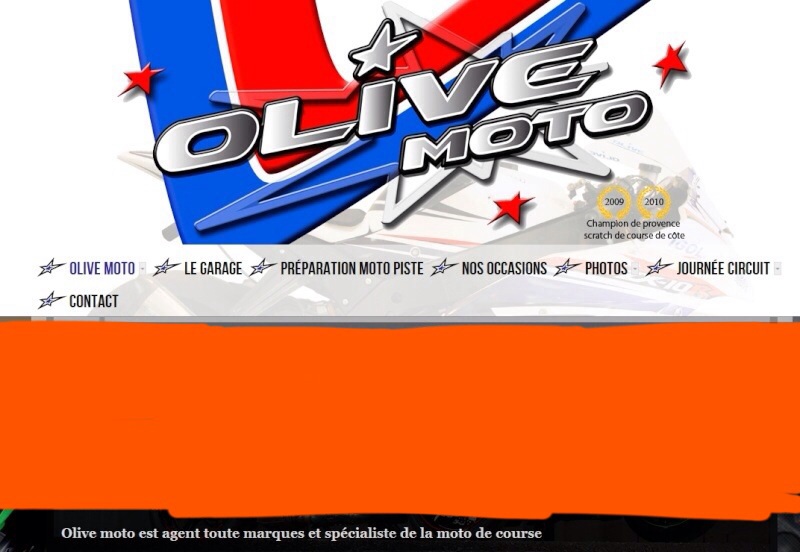

Message par kerozene Ven 4 Juil 2014 - 12:02
Passage au banc power commander sur Nice ??
ça pourrait m’intéresser pour cet automne.  Sujet ultime stage 1 pour Vrod et Night rod - Page 3 90029
il se trouve où ce banc?

Sujet ultime stage 1 pour Vrod et Night rod - Page 3 7637b810
desole pour le orange c'est pour masquer les bolides non HD en photo sur son site
tu demandes olivier de ma part ( bruno avec le muscle blanc ) et apres tu t'arranges avec lui ! Sujet ultime stage 1 pour Vrod et Night rod - Page 3 831254

Message par Skarf06 Ven 4 Juil 2014 - 15:35
ah oui j'ai oublie il a le tout dernier banc
Sujet ultime stage 1 pour Vrod et Night rod - Page 3 Olive10

Skarf06 a écrit:ah oui j'ai oublie il a le tout dernier banc
Super  Sujet ultime stage 1 pour Vrod et Night rod - Page 3 90029
Merci à toi  Sujet ultime stage 1 pour Vrod et Night rod - Page 3 37298
